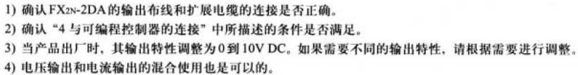

三菱PLC的A/D ,D/A 模块,上面的偏移量(OFFSET)和增益(GAIN)调节用来改变什么?有什么用?

FX特殊功能模块手册上有讲解的,本站有提供下载
比如0-10V对应数字 0-2000 你可以调整成 100-1000 就是用这个两个调节
但同时要和程序对应

手册上有教啊!站长说的没错,小补充下,仅供参考!
调整的时候把TEST端子短接,用万用表测输出通道的电压或者电流,开关置开OFFSET位置是调零,调到零点后把开关置于SET位置,而GAIN位置就是调上限的了-10V~~~10V(或0到20没mA)!拨动UP/DOWN开关进行调整,调整的时候要把上面的CH通道号选择好,一一对应!
