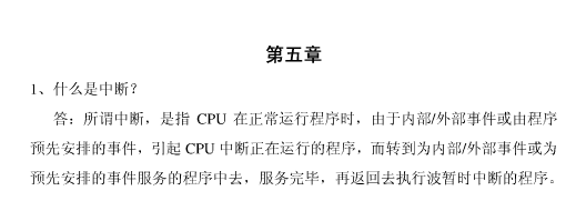

请问什么叫PLC I/O 中断,具体是不是程序执行到I/O 中断信号,立刻PLC的I/O 口停止输出,

打个比方,你晚上睡觉到半夜,尿急醒了,上完厕所回来,继续睡觉。。。可以这么理解吗?请高手指点

正常的PLC執行
讀取IO狀態 -> PLC 邏輯演算(Ladder) -> 更新Output狀態  :以上整個時間又稱為掃描時間(scan times)
萬一在Ladder中,想要更新IO狀態的話,就可以用IO中斷方式,馬上更新IO狀態
