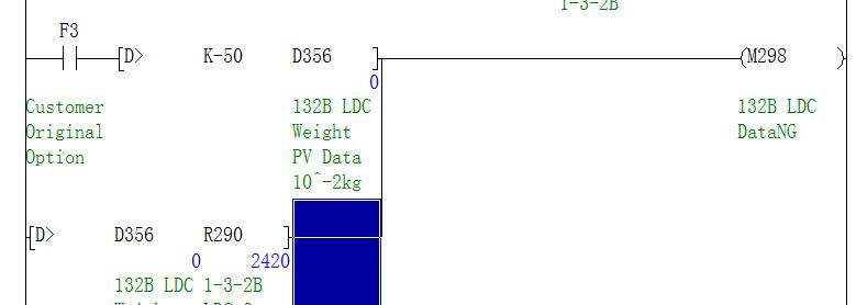

请问   [D>=D356    R292]  和  [>=D408  R414]   这两个都是什么意思?前面有D的和没D的具体的区别在哪?

有D的是双字比较,没有D的是字比较,一个是32位,一个是16位的

9楼  发表于: 2011-05-19 15:08
PLC型号是三菱Q02
[D>=D356    R292]的意思是不是 D356>=R292时ON
  [>=D408  R414]的意思是不是  R414>=D408时ON

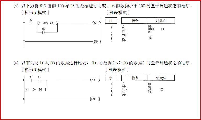

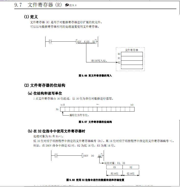

[D>=D356    R292] 是指将D356 D357与R292 R293的数据进行比较,当(D356 D357的数据)》=(R292 R293的数据)时置ON,
因为 [D>=D356    R292] 是双字比较指令,所以寄存器是n和n+1,即D356和D356+1(D357),R292也是如此。
[>=D408  R414] 是指将D408与R414的数据进行比较,当D408的数据》=R414的时候置ON。
其实这东西编程手册都写的很明白的,好好看看手册会有很多收获的。
