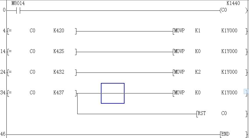

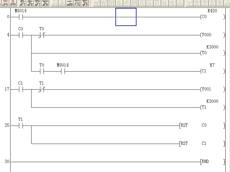

水处理中要求按时间间隔控制若干台电动机
PLC正常运行7小时后启动第一台电机,转5分钟后停第一台。
7分钟后启动第二台电机,转5分钟后停第二台如此到最后一台。
再经过7小时从第一台电动机到最后一台如上运转。
如上图中只有两台电动机Y0,Y1,程序就很长了,如果有7,8,10,台电机.长度可想而知了,
不知有没有简单点的方法?用移位指令怎样编?

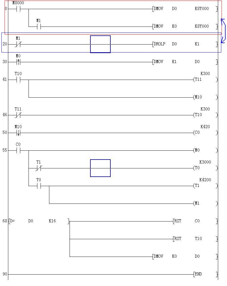

我要用到3个不同的时间,7小时,7分钟,5分钟,SFTL指令在我的例子
里,怎样使用啊?能否举个例子程序?

控制三台电机,初次使用FB,有不妥之处请不吝赐教 fb.rar (12 K) 下载次数:14

请问各位高手:FB功能块是如何编写的?如何引用的?在这先谢谢了!

刚学的,不知行不行
