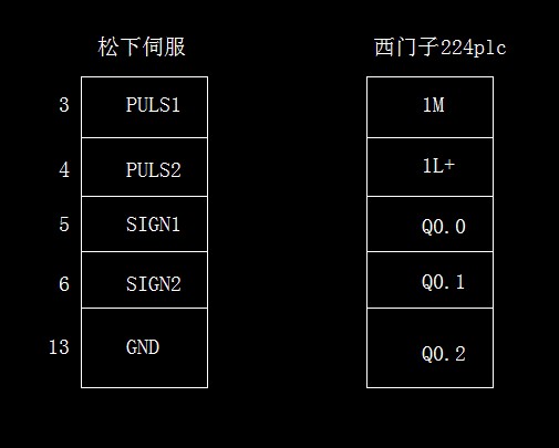

这是松下伺服和西门子PLC的接线端子,大家能不能帮我连一下,顺便帮忙说一下原理,谢谢。
我就是想用224这个晶体管输出的PLC,Q0.0发高速脉冲来控制伺服的定位(程序都会写,就不会接线),想用脉冲+方向控制伺服。大家看看这个Q0.0怎么接到伺服上,中间需要加电阻吗?
希望大家讲一下接线的原理。为什么这样接线?听说是共阳还是什么的?大家介绍一下,谢谢。

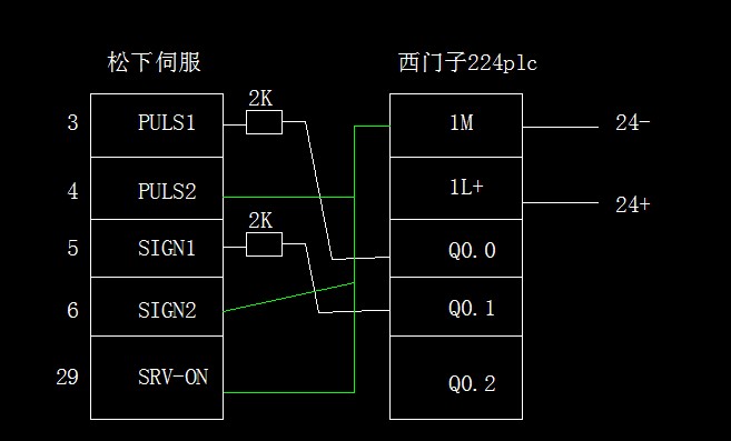

串3.3K/0.25KW的电阻,西门子的是Q0.0接到伺服器PU,伺服器COM接24V地

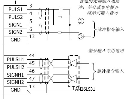

回复1楼的前辈,伺服有2个PU啊,Q0.0接哪个呢?前辈能不能帮忙连一下,谢谢 。看图上脉冲输入有2种形式的,西门子高速脉冲输出是输入哪种形式呢?具体该怎么接线呢。3、4、5、6、44、45、46、47需要接哪几个端子?

jx_einstein
868 个
1047 点
2421 分
在线时间: 860(小时)
2010-01-09
2025-01-16
查看jx_einstein的
发表于: 2011-05-10 13:35
不要叫前辈,大家共同学习,我只是做过这个,有一点这方面的经验而已。
S7-200我用的是包络,PU1是接PLCQ0.0,中间有电阻。PU2接0V。44,45是另一路,应该是集电极开路输出的,不是PLC用的

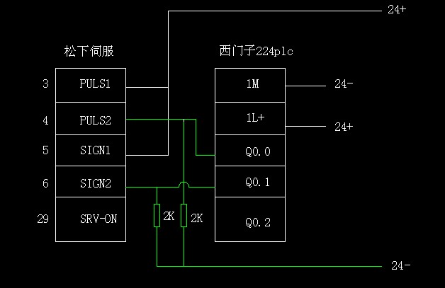

有个朋友说是这样接线,如果是这样接线的话,就和6楼朋友的接线不一样了,那么那个对呢?

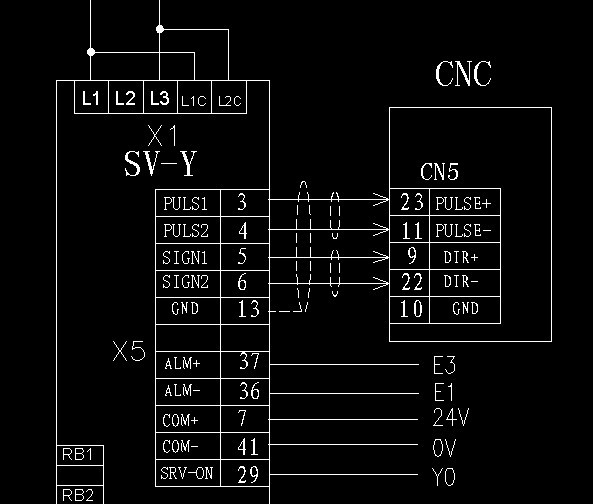

发表于: 2011-05-10 23:01
这是我们CNC控制器连接伺服的图纸,看下就明白了

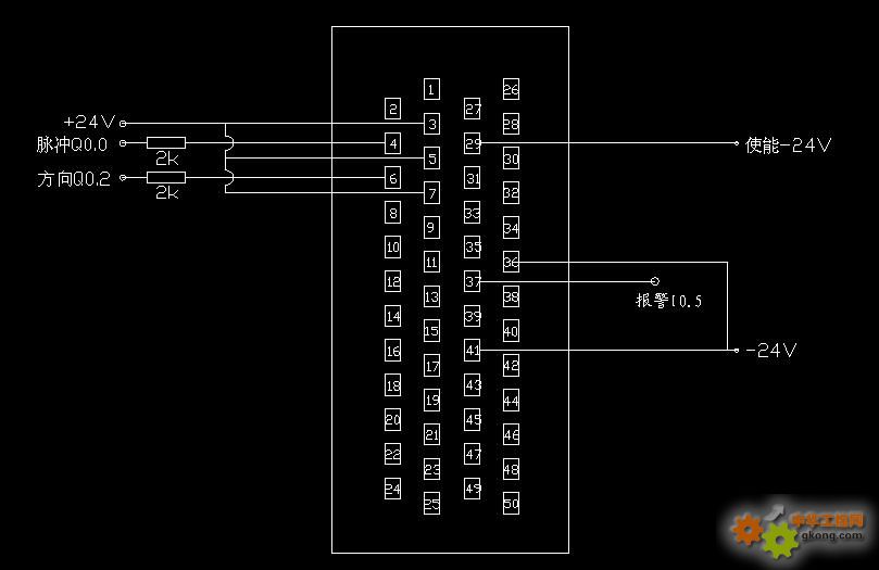

发表于: 2011-05-11 11:56
大家看看是这样接线吗?
下载积分:+1(zhang7241032) 这样是对的
下载积分:+1(xqx666) 正解
jx_einstein
868 个
1047 点
2421 分
在线时间: 860(小时)
2010-01-09
2025-01-16
查看jx_einstein的
发表于: 2011-05-11 13:07
SIGN1接Q0.2,脉冲+方向,Q0.0,0.2是一组,Q0.1 ,Q0.3是一组
