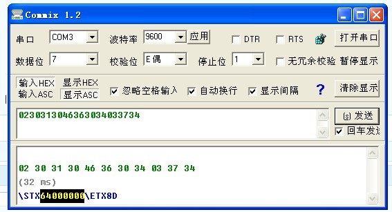

上位机 我打算用一般的pc机 现在需要跟电脑通信的有 三菱plc(加一个温度模块),还有一款数字千分表(很精密的) 表附带一根RS232通信线,目前我只知道表的通信格式字,其他一无所知,各位大侠 怎么实现pc与plc的通信 还有pc与数字千分表的? 上位机用户软件我打算用vb 来编写,大家看这样行得通不 ?

好吧在完全不懂的情况下我自己摸索出来了 哈哈今天总算是把数据读出来了 我在网上下了个样例程序就是楼上的结果plc没有返回 我又不懂调试vb这样的程序 后来我想到一个解密用的串口工具 把读取d123 开始的4位数据寄存器数据 指令格式是02h30h31h30h46h36h30h34h03h37h34h 结果发出去得到\STX64000000\ETX8D 中间那个64000000就是d123 d124 d125 d126的内容了 我实现在plc里往d123写入了k100其他就没动。后来我发现vb程序里是不是写入失败了就换了一种方式 不照抄 网上的样例程序了,修改一下

写进去之后发现返回出来的数据跟我用串口工具调试的一样 那么说成功了
