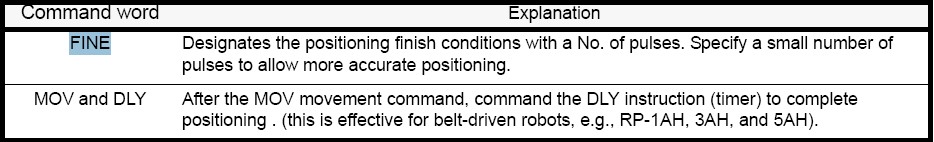

1010 OVRD 100..........................数度指定,一切圆弧补间移动时数度的插入指定。
1020 ACCEL 100,100..................加速、减速时间,预先被决定对最高加减速度插入指定。
1030 FINE 0................................指定位置决定完了条件pulse数。
各位大大,能否帮小弟解答一下,是有关于三菱ROBOT的这三行程序,前面英文的批注我有查手册解说了,如右所示,但是不太能够了解,希望能有个范例解说一下下,另外就是那个FINE 0到底是什么意思,有些程序小弟也有看到FINE 200的...

Fine 0,P     ..............................Fine P 命令无效
Fine 200,P..............................定位直线距离200 ㎜指定
猜的!看看是不是这样

大大不好意思,以这部份机台原始CODE为例的话,程序就只有写FINE2000而已,不太懂这意思

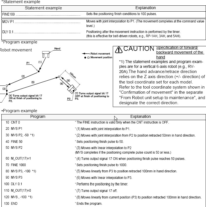

今天利用公司機台沒有run的情況下,去玩一下三菱robot
10 mov p1
20 dly 5
22 fine 2000
30 mov p2
40 dly 5
另外一段的mov改用mvs指令
10 mvs p1
20 dly 5
22 fine 2000
30 mvs p2
40 dly 5
結果~~~~~~竟然robot跑起來的動作都一樣............暈=_=
