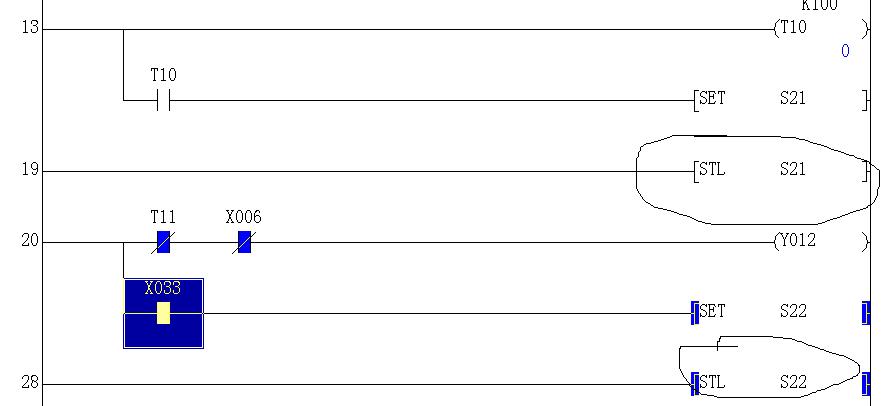

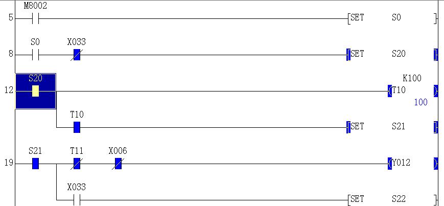

帮我看看这个程序,为什么状态s20转移到s21后,状态s20不能复位呢?顺控指令不是一个状态转移到另一状态,前一状态自动复位吗?难道还要用rst s20来复位吗?

状态S在不用于步进阶梯指令时,与辅助继电器M一样.

谢谢bu508,我刚改了一下,可以了,格式不对,不能直接用线圈s20驱动,要用stl s20才可以!问题已解决,但不是太明白!

4楼  发表于: 2008-02-21 17:34
两种是不同的:
前面的转成LD指令: ANI X033
          SET S20
          LD  S20
步进应为左面的。SET S20
        STL S20

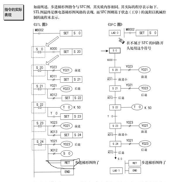

    你这种情况是把S当普通的中间继电器用.如果要达到你想要的效果
    要有
    STL    S20
    STL    S21
    这样的字样,最后还要加RET
    建议您多看下编程手册

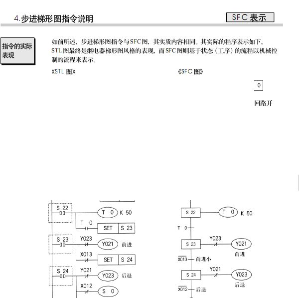

    我从手册上剪下来的,大家看看有问题吗?与一楼的有区别吗?

    我照手册上与下的程序,在模拟时还是不能实现!大家看看到底是怎么回事?最后的RET还是要直接与母线连接才可输入。

    我个人认为是手册上介绍有问题,不能采用这种方法编程,应该只能用STL s20不能用类似线圈一样驱动s20!否刚要在下一状态结束时用rst s20才可!有高手指点一下,我说的对不对?最好在真正仿真后再说,不能听信手册!

    用FXGP-WIN和GX Developer分别打开步进程序比较下……
