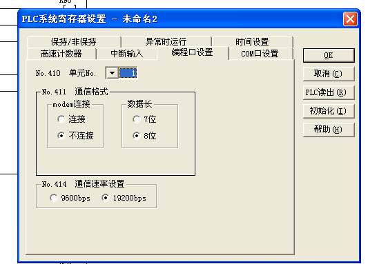

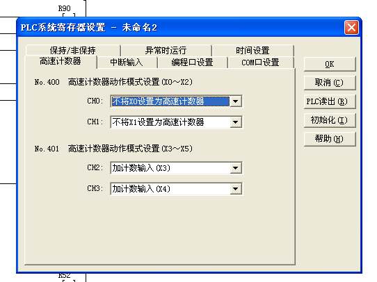

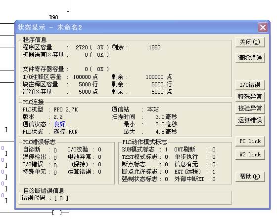

我公司有plc(松下FP0-C16T)一自动运行就红灯闪亮报警,链接电脑系统信息提示运算错误,不知为何,程序也用同样的设备程序覆盖过!请大侠们赐教

把屏幕的程序发来看看,应该参数设置问题。

呵呵,是程序里的参数与PLC设置发生冲突,只要把PLC的设置更改后就可以了,具体是什么还得看你的程序了,以前我遇到过类似的问题,采用笨办法,把程序一段一段的弄进去看,才解决的。

没时间看太仔细,你没有除零的程序,这种情况应该出在高速脉冲输出的部分,一是可能是高速脉冲输出程序段选择冲突,第二是你初始速度给的太高了,增大加减速时间或减小初始脉冲频率。

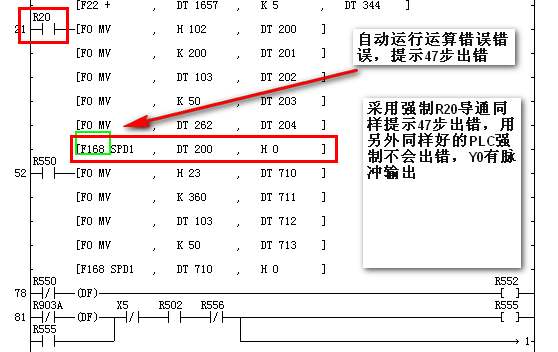

报警时显示运算错误,错误在程序的47步如图所示

应该是脉冲输出通道设置的问题,以前我也遇到这样的情况,改过通道就好了。实在不行就按楼上说的,把程序一段段考进去,找到错误的地方,在仔细分析。

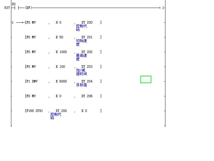

兄弟啊,在你红框前面再添加一条mv k0 DT206,试试看
我记得松下的脉冲指令的结束 部分要写一个固定值k0
再把spd 那条指令里面的H0改为k0

168指令中,后面不是用H0,只能用K0或K1 在这里K仅表示通道,并不表示进制,改过来即可

如果你是控制Y0作为脉冲输出得话应该将H0改为K0
