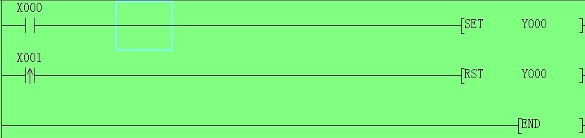

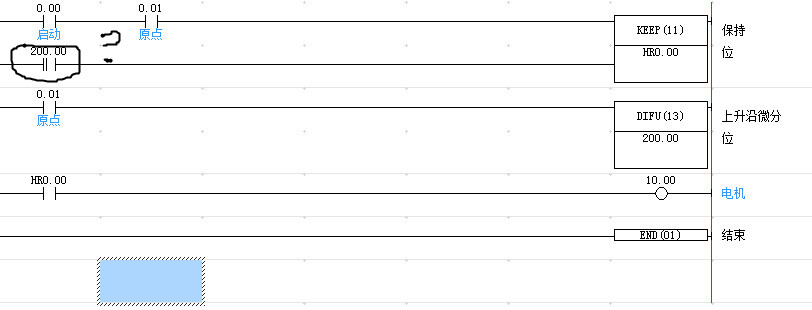

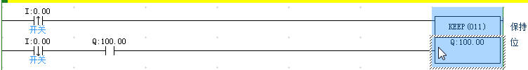

工艺要求,首先采用的是控制电机单向正转,由于是电机连接曲柄运动,所以行程的启动点和停止点为同一点,现在想用一个行程开关来编写程序,当按下开关时,电机正转,曲柄运动一周,回到运动原点停止运动,小弟新手只会编写那种来回往复运动用两个行程开关控制的。。。。

发表于: 2011-03-27 08:25
试一下

发表于: 2011-03-27 11:51
启动用上沿,停止用下沿

发表于: 2011-03-27 12:12

lihaide6
46 个
160 点
1058 分
在线时间: 185(小时)
2010-02-10
2023-08-09
查看lihaide6的
发表于: 2011-03-27 15:39
版主你看下这个程序行么?这是王刚发给我的程序,他那个200.00的下面的符号是什么意思啊?

发表于: 2011-03-27 16:30
类似单按钮启停,外部按钮X0 凸轮限位X1 电机输出Y0 启动后稍作延时T0(延时长短根据情况)
三菱:
ldp x0
ld t0
andp x1
orb
alt y0
ld y0
out t0 k20
end
仅供参考。
