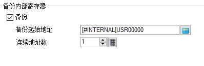

这个我之前做过,利用D脚本实现
基本思路
①设定一个时间值,待机时间(待机时间设定值需要能够断电保持)。
②设定时间不为0时且屏幕亮的时候开始计时,到达待机时间时,关闭屏幕显示。
③如果发生触碰屏幕,待机时间归零,重新计时。
触摸屏关联地址:
1、屏幕显示:LS0009->值为"0000h":开 / 值为"FFFFh":关
2、触摸状态:LS9235->值为0: 触摸状态 / 值为1:未接触状态(即:LS9235 00位->通常时为ON、画面触摸时OFF)
注意如果计时设定值用的时触摸屏内部地址,要在 系统->模式->备份内部寄存器:将其地址进行备份勾选,这样可以保证断电后设定值记忆保持。当然也可以使用PLC地址
