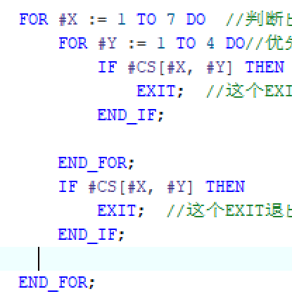

西门子SCL中,两个FOR循环嵌套,用EXIT可以退出里面的FOR循环,怎么写才能退出外面哪个FOR循环,如图所示的写法PLC会报故障,数据长度超限

用GOTO强制跳出

内层跳出时候设置个标志位,外层检测这个标志位呢?

FOR循环前面加个IF做条件判断

引用第2楼gkrjy_w于2025-02-20 10:43发表的 :
我试过,这个方法可行,已经解决这个给问题

退出for循环是同一个控制位。
当内一个for退出时,返回到外层,也退出了的,for指令无论嵌套多深都是一个周期中完成。
