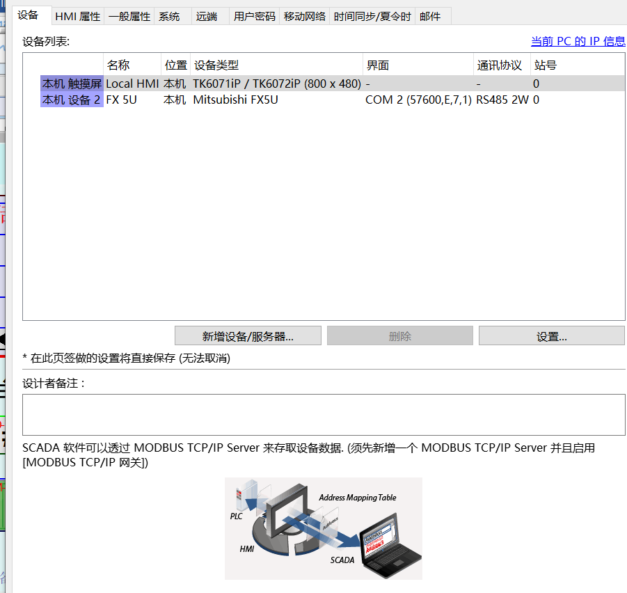

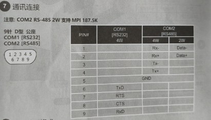

我的触摸屏和PLC是通过485连接的,还剩一路232的接口,想用这个与上位机通讯做工厂设备监控,有前辈做过这样的方案吗?求实例

只剩下232的话,你只能做modbus RTU从站了,PLC数据传给触摸屏,上位机通过232读取触摸屏的地址。以后还是买TK8072IP吧,有个网口的方便很多

可以加个232转网关,就是上位机怎么读取触摸屏的值呢?看了很多例子都是读PLC的,读PLC的我已经实现了。就是想学习一下读触摸屏的,
