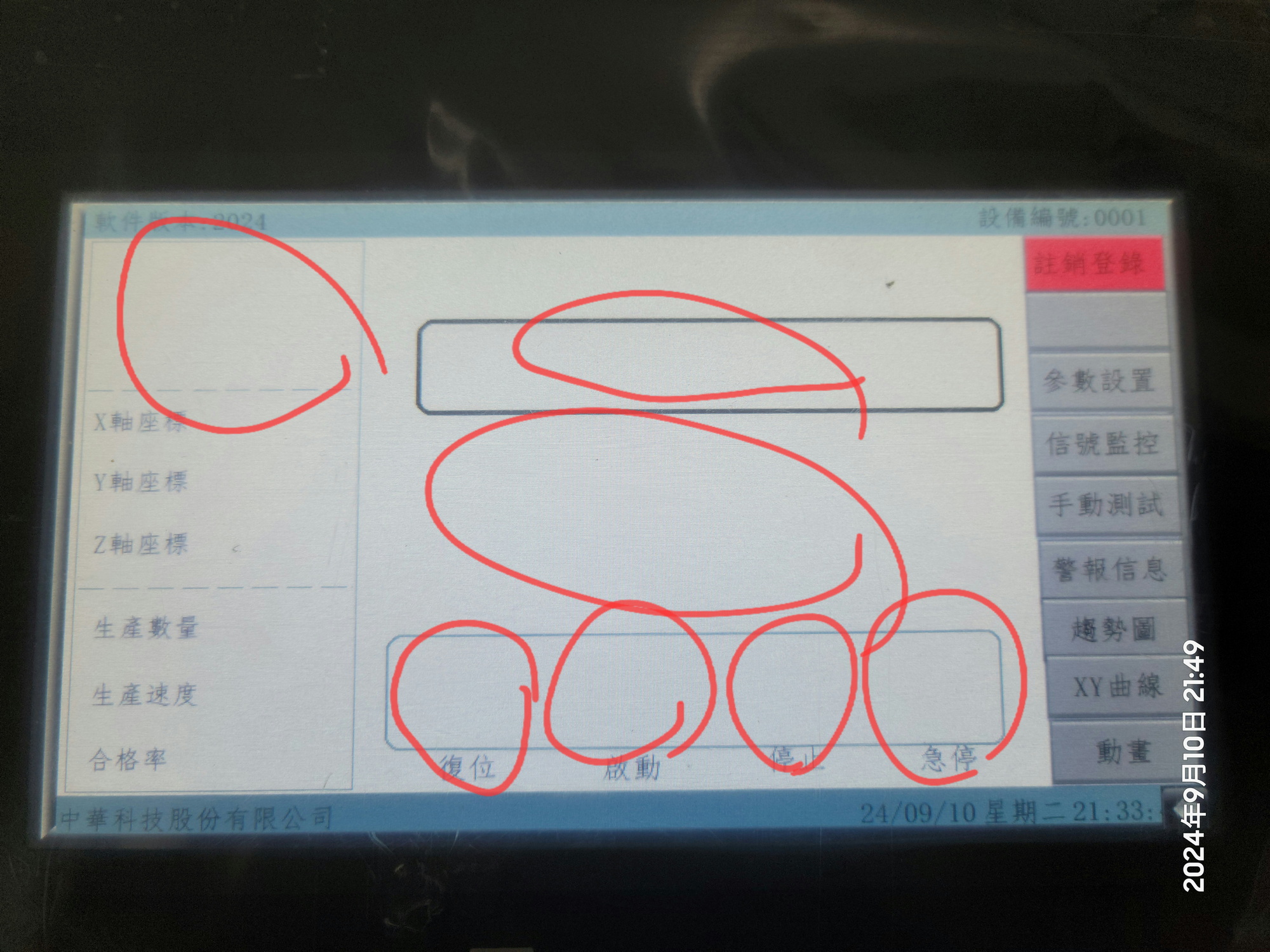

功能鍵按鈕不見了 PLC有開 搞不懂 請各位賢達解惑 謝謝 TK8071IP

安全里面隐藏了?还是按钮图库丢失?

有没有通讯上

建议检查通讯电缆是否插好。

大概率是没有通讯上

如果通讯没有问题那就应该是权限不够限制了.

如果地址跟PLC无关的话就检查一下安全里面的设置,看看是不是权限或者开了某个地址关联起来了

触摸屏和PLC通信没成功。
