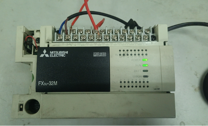

三菱plc  FX3U-32M 电源灯和run灯都亮,所以输入指示灯都不亮,能与电脑通讯,请问是哪里故障了?
用一根临时线接s/s,分别与X0,X1,X2,,,X7接触,输入指示灯都不亮的

可能是你输入接线没接对吧,公共端这些

直接上图,要么是S/S没有接线或者说接错了或者说没电还有就是一个输入也没有

我用一根临时线接s/s,分别与X0,X1,X2,,,X7接触,输入指示灯也都不亮。。。

可參閱手冊,看是要用NPN訊號 還是PNP訊號,原則上你這樣接是沒反應的~~

谢谢,指导,以前我用的是FX1N系列的  0v对相应的输入点 指示灯会亮的

如果你S/S接24V,那你输入端口就要接0V信号!

s/s是公共点,与输入点极性相反才可以

比如说接线,24v接s/s,ov就短接x0/  x1之类的
                     0v接s/s,  24v就短接 x0   x 1之类的
