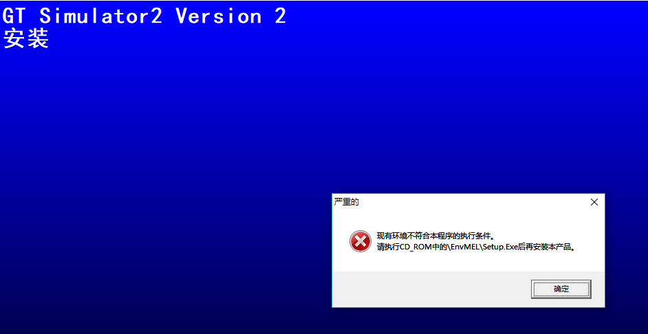

从GT Designer3里面使用仿真功能,GT Simulator3 仿真总是出错,提示软件安装错误。重新安装了两次,问题依旧。
后来,直接打开GT Simulator3运行,再打开工程。提示没有安装GT Simulator2.
三菱的官网找了找,居然没有GT Simulator2.幸好这里有。

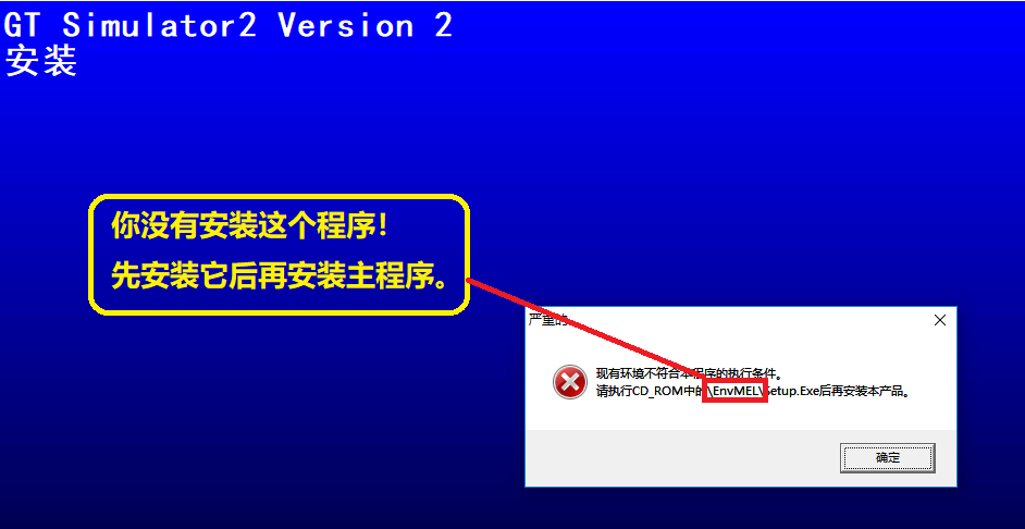

查了论坛,发现也有类似问题,解决方案如下:
安装前必须安装触摸屏编程软件GT Designer2
mainjun
16 个
74 点
540 分
在线时间: 7(小时)
2018-09-21
2021-03-04
查看mainjun的

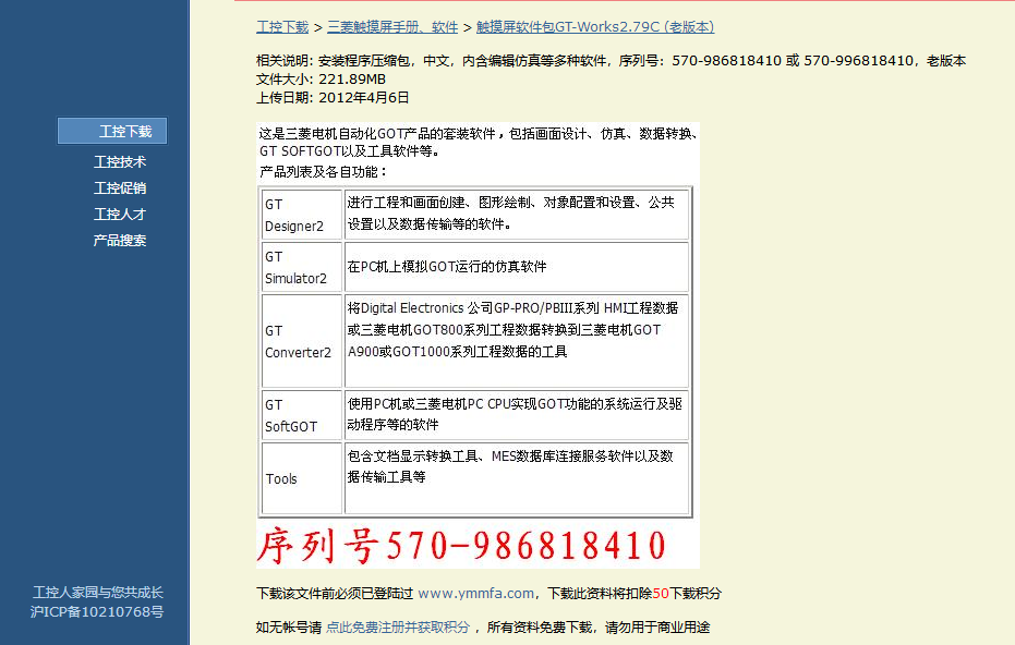

发表于: 2018-11-30 10:52
下载这个软件再试试看。

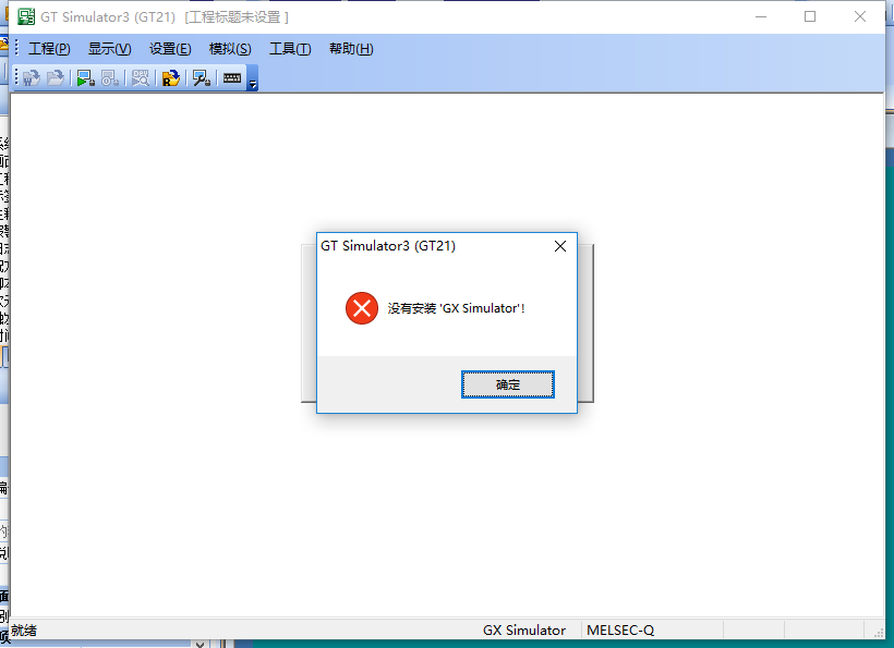

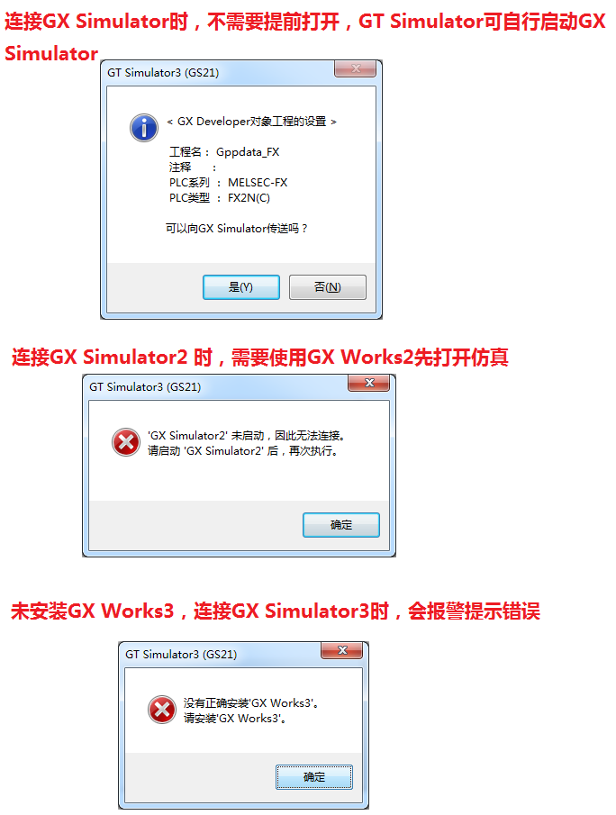

发表于: 2018-12-03 09:06
多谢版主关注。
后来发现屏的仿真必须开PLC的仿真。
也就是说GX Works2 也必须同时开,并进入PLC仿真状态。
对于调试的确很方便,PLC和GOT2000屏同时仿真。
但是单独用屏的仿真却不行,这太奇葩了。头一次遇到。
