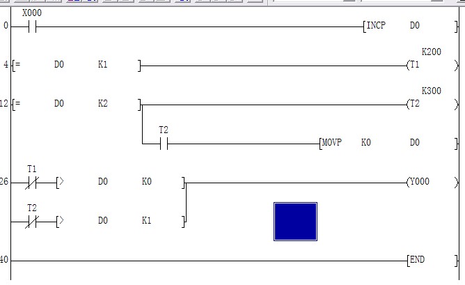

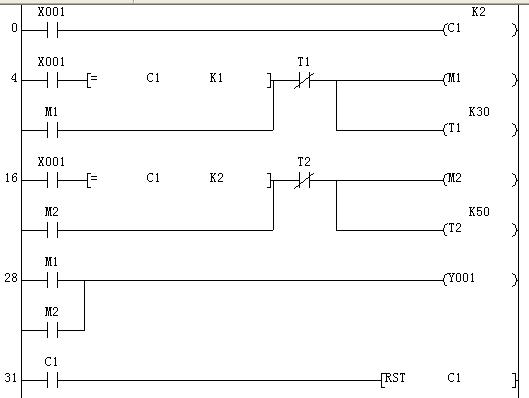

一点动开关,按一下运行X秒后停止,再按一下运Y秒后。以此循环。弄得我很迷糊?

    计数器另加两两个时间T,就可以实现

    6楼  发表于: 2011-03-25 15:48
    楼主下次提问时,最好说清是用电路实现,还是PLC实现。
    回答者有说“不复杂”的,我删除了,因为既然简单,应该帮一下呵。
    回答者说“学习了”的,我也删除了,发贴的人是提问的,学习他提问的方式不够准确?
    言归正转,以下程序供参考:
    X1是开关,Y1是电机,T1,T2分别是两种时间,根据此思路,可以做多种时间。

    看了各位的回复。真是感慨万分!以后特别注意语言表达的准确性。我这几天就为这一个按键弄得很纠结。梯形图写了一长串达不到要求。才请教各位的。谢谢!

    用三菱PLC里面的交替输出指令ALT 加上两个定时器就可以了,简单、实用,我已用过很多次!

    11楼  发表于: 2011-03-25 21:17
    一个计数器加两个定时器很容易实现的,如版主的梯形图所示
