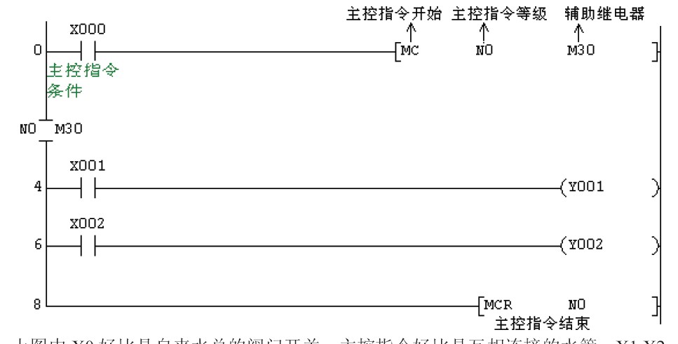

如图:
在GX 编程软件中画梯形图竖直方向的那个主控触点M30是不是不需要画的。

1楼  发表于: 2011-03-24 10:40
不需要画的

    2楼  发表于: 2011-03-24 12:21
    自动生成!

    3楼  发表于: 2011-03-24 13:10
    对的,自动生成

    5楼  发表于: 2011-03-24 20:38
    那个触点是不需要画的,但是平时是看不到的,只有程序运行时才能看到

    6楼  发表于: 2011-03-24 21:01
    如5楼所说,在程序监控时可看到;
    在程序编辑时,写入模式下是隐含的,不需要键入。

    7楼  发表于: 2011-03-29 13:31
    读出模式时看到,输入模式时看不到。

    9楼  发表于: 2011-05-12 21:28
    在程序监控时可看到;
    在程序编辑时,不需要键入

    11楼  发表于: 2011-06-17 12:32
    是不需要画的,想画也画不出来。在写入模式中,只要写入主控指令,就可以了。
    但在写入模式中是看不到的,只能在监控模式中才能看到如图。
