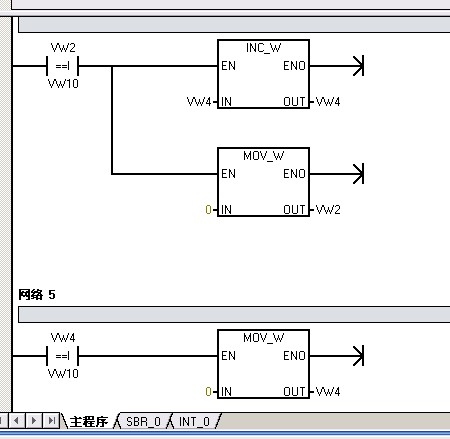

为什么字递增不进行
项目1.rar
(2 K) 下载次数:29

你把起始数字,改成一个地址,再把数字放进这个地址试试。

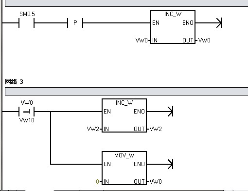

你的 递加 IN=1 OUT= IN+1 所以一直=2
给你修改了一下
项目2.rar
(2 K) 下载次数:2

发表于: 2011-03-23 19:21
明白了 非常感谢
