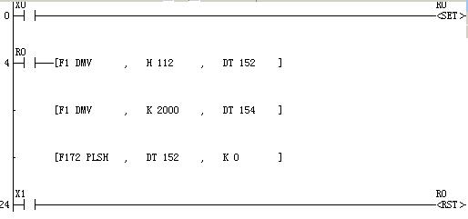

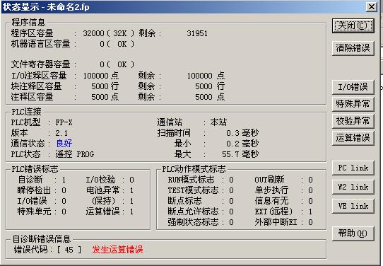

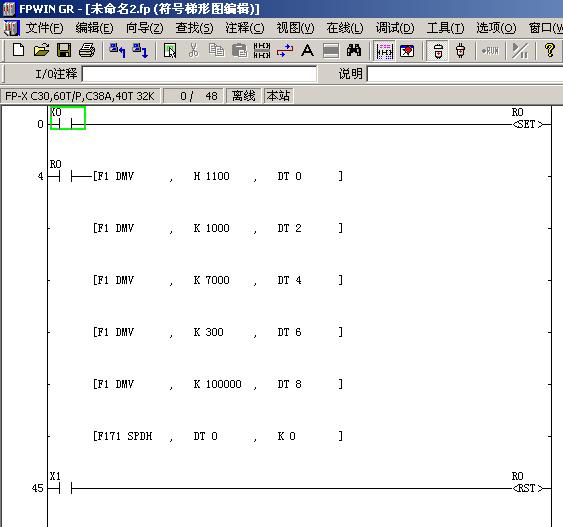

本人初学松下PLC,在用脉冲控制步进电机时,无论用哪个命令,总是出现运算错误,请大哥大姐们指点下如何才能用松下的plc做脉冲输出啊,具体看图,写了2段都报错。
到底程序中的错误在哪里啊,急
程序1
程序2
错误

没有指定脉冲输出

松下脉冲程式前面加个(DF)上升沿微分
