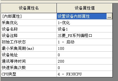

描述:昆仑屏设备编辑窗口属性

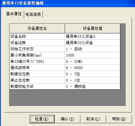

描述:昆仑屏通用串口设备属性

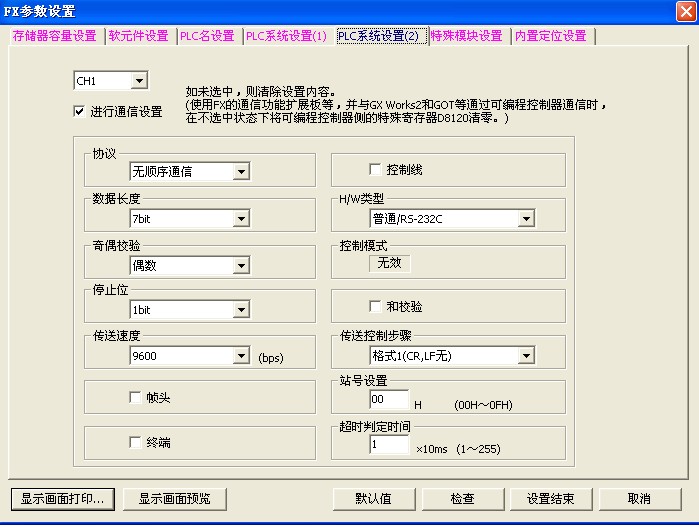

描述:FX3U参数设置
以下是小弟在通讯时设的参数,以前做过FX2N与昆仑TPC7062K通信,参数跟这个大同小异,只是在屏里改变了PLC的型号而已,很正常地通信成功了,可是这次我郁闷了!也不知道是不是搞错了,一次一次地试,就是不行,没法了,只好向大侠们请教,附图,附说明书。大家帮下忙。
