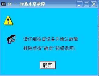

别人帮我们做了个海太克触触摸屏画面但是一直搞不等那画面是如何显示到屏幕上的
看了画面的属没写什么地址只要X0```X7闭合画面就会显示在桌面上按下确定就消失了,程序里写的和触摸屏一点关联都没有
这是桌面做的呢?
而三菱的怎么也没做做出来
大家帮帮忙啊!

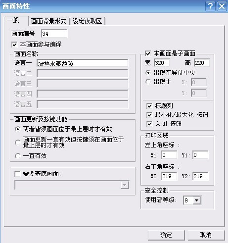

海泰克屏在程序中有个跳屏存储器,把你想要跳转的屏号传送进去,它就显示你要的屏。如你这里,将34传送到存储器中,就显示这个报警画面

我看了PLC的输入点跟你说的32对应不上
其他的报警输入也对不上

那你看下屏里设定警报里组态的的是什么

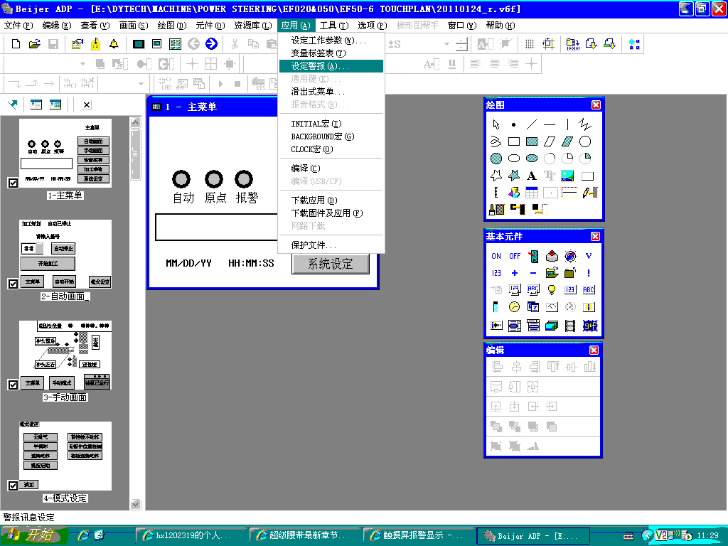

看下面图
