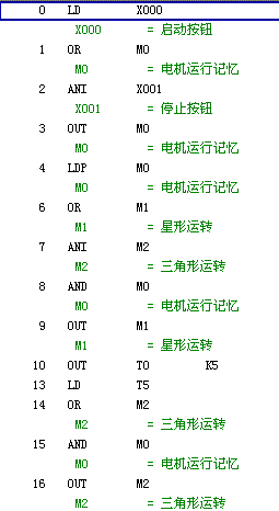

发表于: 2011-03-15 21:55
我自己做的

发表于: 2011-03-17 21:25
y0是主继电器 y1是星型继电器 y2是三角型继电器
