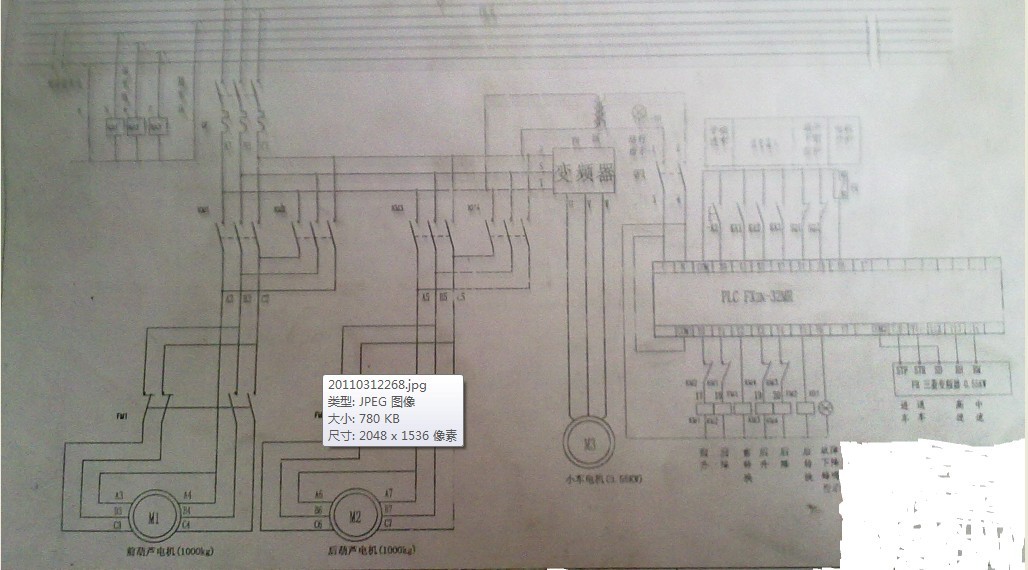

下面是原理图,用的空开是63A西门子的,然后电机的额定电流时3.7A,前面两个电机是PLC控制,变频器控制行走电机,现在的故障就是空开跳闸,电机都是好的,麻烦高手帮我分析下可能出现问题的原因。。。谢谢了!!!
    线路已经查了,都没问题,每个接触器也都量了都是好的,现在就是找不到毛病到底在哪,别人说是中间继电器的响应时间跟接触器以及PLC有点冲突,导致的,我就不知道是不是这个原因。。。还有一个现象就是M2电机工作的时候三厢电流两厢是2.5A,另外一个是1.5A,但是线路都没毛病,出现这样的现象正常么?
   各位大师 能给些建议不??

这问题 简单啊   一路一路拆掉试 用排除法来修理
如果 是变频器 那一路出了问题 再拆 掉电机试呗

我就是已经查了撒。线路都没问题,每个接触器也都量了都是好的,现在就是找不到毛病到底在哪,别人说是中间继电器的响应时间跟接触器以及PLC有点冲突,导致的,我就不知道是不是这个原因。。。还有一个现象就是M2电机工作的时候三厢电流两厢是2.5A,另外一个是1.5A,但是线路都没毛病,出现这样的现象正常么?

空开是怎么跳的?
是正常工作到一定时间突然跳呢?   这个情况一般过载 过电流的可能比较大   负责过大  查电机
还是电机一启动或其它元器件一启动就跳呢?   这个情况一般是短路 或 接地漏电跳闸   查元器件 线路
可以工作5、6个小时左右,然后空开就跳了,是普通的那种空开。。谢谢!!我可以加你Q不?

事出必有因
如果你确定 电机 线路 电器 什么都没问题
那就是空开的问题了

电源线某处破皮 导致的短路或接地故障
这类故障 一般情况下正常
一旦电源线破皮处碰到某个特定地方或震动巨大  就会跳空开了

变频器单独接空开,和其他电机分开

用排除法,手动启动!

问题很可能出在你前面两个电机的控制线路上,没有办法看见你的二次回路,你可以先去掉一个放向的运行看看,一般来说空开跳基本都是短路现象。你的设备都单个检查过了,应该不存在设备故障短路现象,那么只有一种可能你的相线之间可能在启动后出现短路,所以要看看你的控制回路有没有问题。
控制回路的线都没有人改过啊。。
这个问题好办,你把PLC上下两个动作设定一秒钟的延时不就行了。

空开是不是三相带漏电的,换一个三相四线带漏电的
