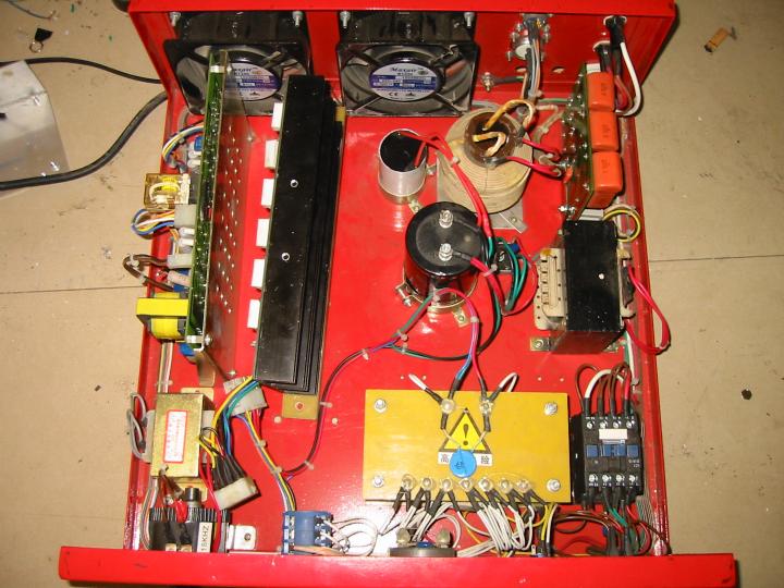

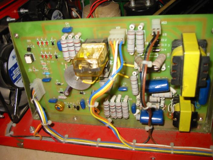

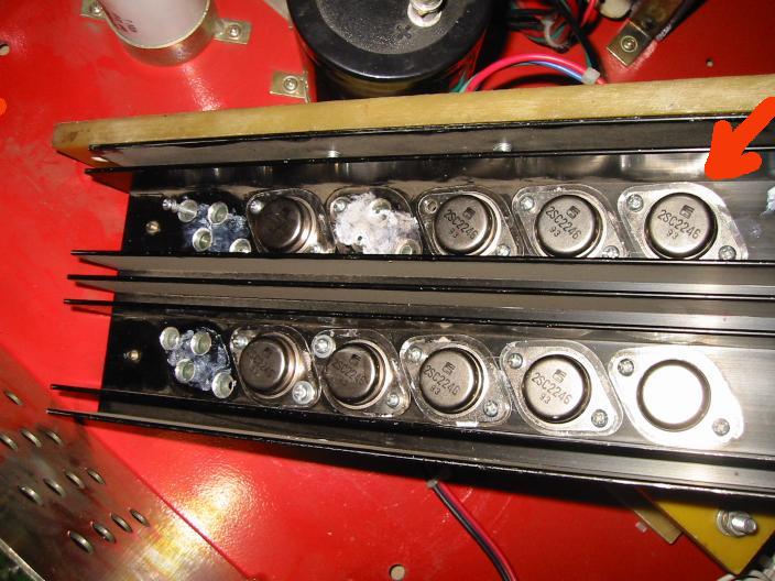

修了一台超声机遇到困难了向坛友求助,原来的功率输出管型号以被擦掉(愁啊)后上这个通电就烧坏,哪位朋友修过恳请告知型号。

应该和旁边的一样吧

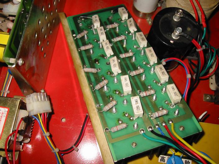

从底视图看,应该是同一型号的三极管【2SC2246】因为它的均流电阻是一样的。

用2SC2246管应该不行,我把这块板用在另一台同样机器上(此机是好的)电阻冒烟2SC2246管击
