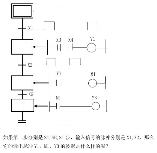

大家好,哪位大侠都告诉我顺序控制中SC,SE,ST这几个步有什么区别。以下面这个图为例,画个时序图给我看看。感激不尽。我都弄得糊涂了,

不好意思。刚那张图没发上去,

看不懂是什么意思,它是一步一步的,下个条件成立,才到下一步,比如说Y3跟x2就没多少关系!

y1状态只与 x3和x4有关
x1 x2 x5只代表进入下一个状态的条件

优先权顺序“X5 X2 X3

做出来,自己调试一下看看,诸如 t, c 等。
