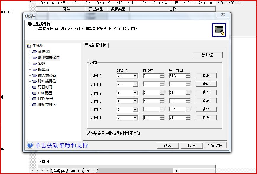

怎样设置S7位存储器(M)的掉电保持?谢谢赐教!!

s7-200系列在编程软件的系统块里面设置。

大哥 能说的详细点么?谢谢!!!

请参考上图:
