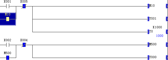

先把Y0和Y1置1/然后断开PLC的电源.再打开/怎么Y1还是置1/M10不是锁存继电器,它在PLC 断开电源时/它是不是会自己复位的?

M10不是断电保持继电器,M10值1时PLC断电了,M10也就复位了.当Y0Y1都置1后PLC断电,应该是Y0输出吧,因为M500是断电保持型继电器

    再接通电源,监控时看到M10是断开的、还是接通的,X1没有接通过吗?
    PLC断电间隔时间长吗,是否见PLC电源指示灯熄灭后、再通电的?
    PLC的品牌、型号。
    仅很早前用过几次顺控编程(PLC),嘿嘿,没寻找机会

    1楼回答是对的

    楼主的问题应该是用实际的PLC运行,当PLC断电后再送电时,X1仍是通的,如果仿真运行则不会出现这样的情况

    我用的是FX2N-64MR的.断电的时间在10秒以上.在重新上电时X1和X2是没有接通的.M500还想的明白.M10就没有想通了.要不各位兄弟自己用PLC试一下.看一下是哪里的问题

    M10被设置成保持型的了?

    现在搞好了/我执行了一次(清除PLC内存)再重新输入同样的程序就好了/谢谢兄弟们的赐教

    这是三菱的吧,应该是星三角启动吧,应把T0段一块理解
