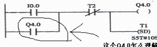

求助各位高手

自锁 。。。。。

程序的意思是当I0.0由常开变更为常闭后,Q4.0闭合;同时T1时间继电器延时10秒后,Q4.0由闭合状态变更为断开状态。
如果把I0.0按钮变更为自锁按钮则可以取消这个Q4.0辅助触点。

输出自锁

支持一下下,自锁点,作用可能是让楼主能从非自锁开关上拿开手。

3楼没看仔细,T1和T2是不一样的

对!12楼所说是对的,我把T1;T2看成一样了,谢谢搂上。程序:
当按下I0.0后,输出Q4.0得电由Q4.0辅助触点自锁;同时T1同样得电延时10秒动作。
