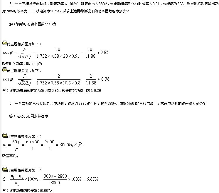

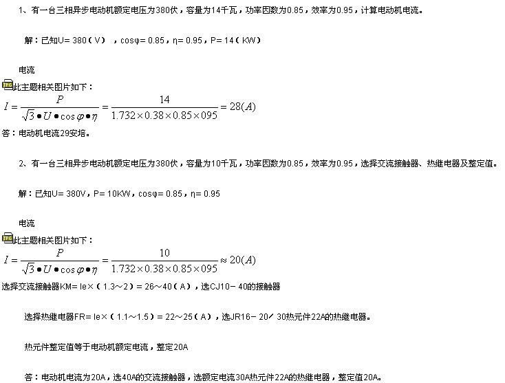

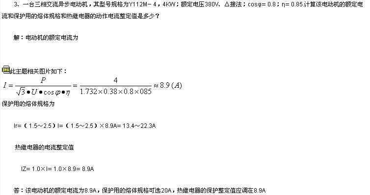

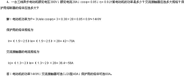

不好复制,直接上的截图,希望大家能看清楚

    三相异步电动机,一般额定电流就是千瓦数乘以2
