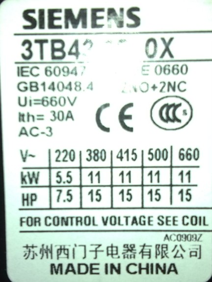

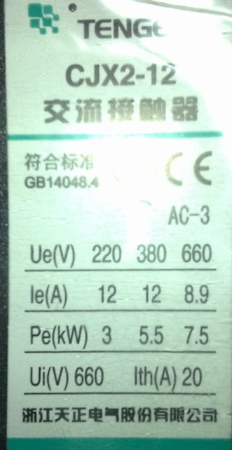

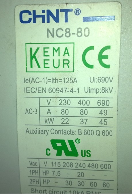

Ui是什么电压? Uimp 是什么电压? Ith是什么电流
接触器 上AC-3后面的 几种规格的 电压 电流 功率 是接触器的额定电流 额定功率吗?
意思是不是 当经过接触器主触点 电压不一样的时候 其额定电流 额定功率也不一样呢?
怎么算出的功率 P>UI呢?

AC-3是指AC-3类负载使用,
Ith是约定发热电流~!
Ie是额定能流通电流,Ue是额定能流通电压~!
Ui我记不清了,可能是绝缘电压~!

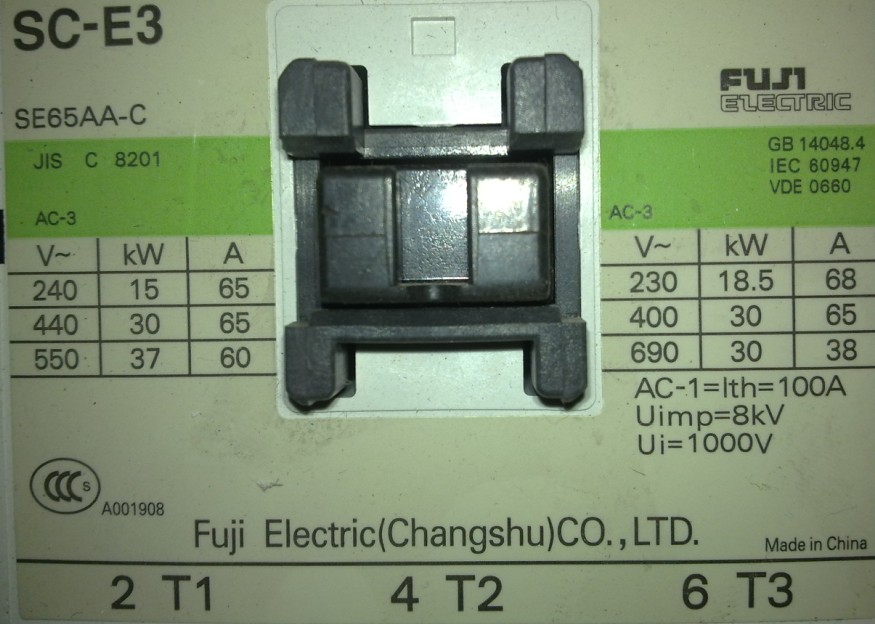

AC-3后面的是不能电压级所能驅動的負載功率及電流(參考)。
只要滿足一項也行,比如:第一個圖中的230V電壓級的可以驅動80A電流或者也可驅動22KW~!

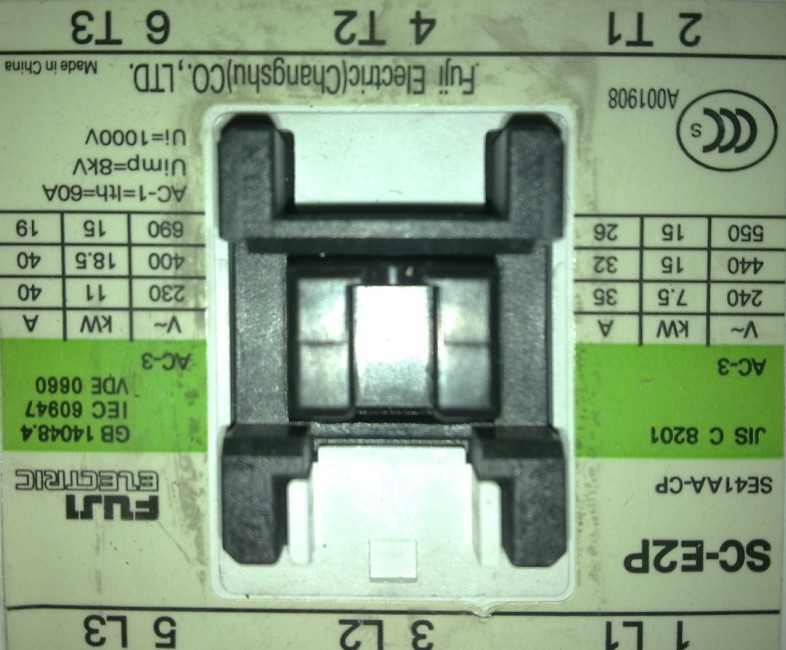

富士那个 左边和右边 各自代表什么呢?

兩邊的電壓級不一樣啊~!230V 240V
FUJI分的細緻~!
