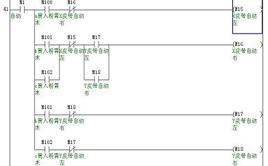

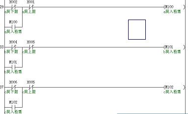

我就边写贴边做这个程序,三个筒一起来有点乱,我们就一个一个来,如果是一个筒就简单了,就是个启停电路.
a筒需求就要X皮带向左,B筒需求就要X皮带向右,Y皮带向左,C筒需求就要X皮带向右,Y皮带向右,这样就加上如下程序:
P皮带只要X皮带动作才能动,所以
最后把M14-M19在与与手动点在输出回路并联就OK
最后程序
