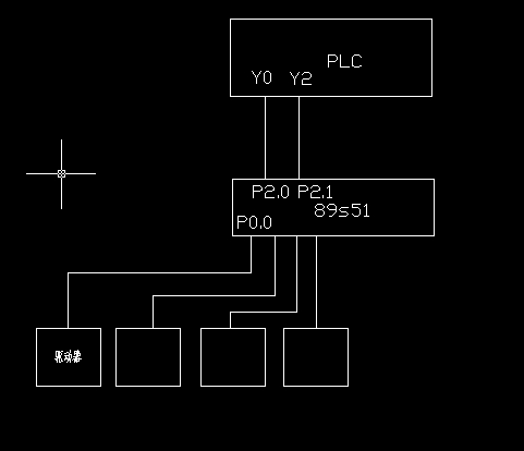

用台达 最多4个高速脉冲口...要加7个高速模块....还有什么方法,运动控制卡好象只能用在计算机上吧....

可以考虑用几个PLC,他们之间通讯,就可以解决高速脉冲口不足的问题。

外挂几块单片机

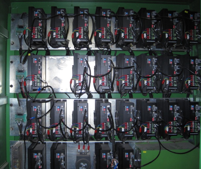

11台都不知道怎么弄 公司业务又要求做一台控制20个步进电机的...我的神.问一下 可以用继电器来控制吗?就是一个端口并20个继电器 每个步进一个继电器 ..客户是要求在触摸屏上可以控制每台电机手动走的量....
台达伺服电机是可以自己发送脉冲 只要用485通讯就可以了...不过20台四伏的成本是有高了
不知道还有什么办法 工控机 我还不会玩呢...郁闷

给你一个方法,但是成本一般也不会低,买那种可以带通讯卡的控制器,用485通讯把要求速度写进去,然后再每块板卡上面设定相关的参数闭环调速就可以了~~~~

用运动控制器
国内外好一些的运动控制器能带几十个轴,同步达到十多轴,但插补不越过3,4轴
来看看 ,有用的就下了。深圳的可找我呵
