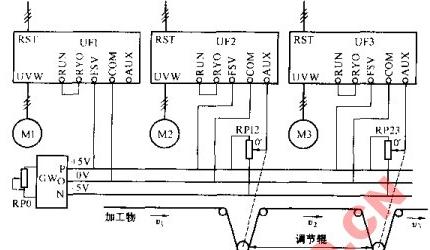

各位朋友,谁知道变频器同步控制的方法,比如,三台变频器控制三台电机,各个电机的的转速能独立调整,也可共同用一个电位器同时调速,
各电机的负载可能不一样,如何保证各电机的转速同步,
多谢指教,

PID吧
