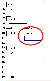

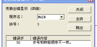

小弟执行编译的时候软件跳出了步号和转移顺序不一致的错误报警!如图所示,这是什么原因啊!望各位大侠不吝赐教

发表于: 2011-02-11 14:17
修改成这样就OK了。
