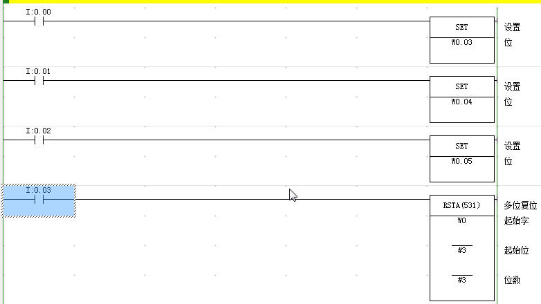

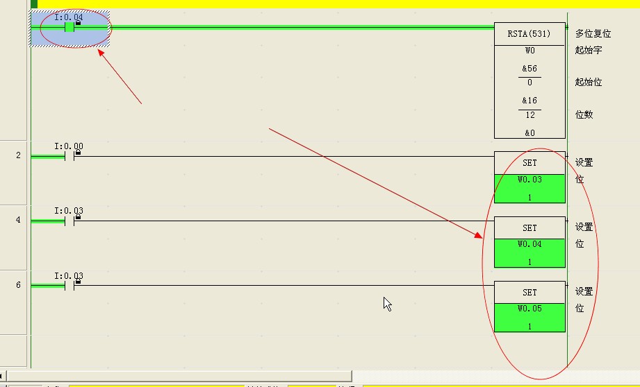

帮忙看看RSTA指令不能复位W0, 错在哪,CP1E的!

,可以了,版主,谢了哈!

主要是RSEA的设置问题
