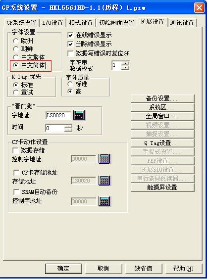

普罗菲斯的屏刚拷出来的程序在写进去就乱码!

語言設置不一致

2楼  发表于: 2011-01-22 22:34
都是简体啊!怎样转换?

3楼  发表于: 2011-01-22 23:59
语言设置不一置,你试试改一下你电脑的系统语言,我的就是装的多语言版的。刚开始也是乱码,后改系统语言解决问题。

4楼  发表于: 2011-01-23 11:12
难道要重装系统?

5楼  发表于: 2011-01-23 11:45
换台电脑看看

6楼  发表于: 2011-01-23 13:27
引用第4楼工控者于2011-01-23 11:12发表的 :
难道要重装系统?
請將程序上傳來看看如何?

7楼  发表于: 2011-01-23 15:19
做成IMAGE格式就好了

HKL5561HD-1.1(历程)1.rar (154 K) 下载次数:9 附件就是程序!请大家看看
附件: HKL5561HD-1.1(历程)1.rar (154 K) 下载次数:8

9楼  发表于: 2011-01-26 20:58
引用第8楼工控者于2011-01-26 19:01发表的 :
[attachment=54703] 附件就是程序!请大家看看
試試如附圖中的語言設置再傳

10楼  发表于: 2011-01-26 23:10
好的谢谢!
