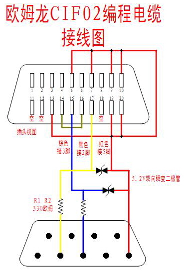

CIF02欧姆龙编程电缆接线图.pdf
(21 K) 下载次数:100
欧姆龙CIF02编程电缆接线图,自己根据在淘宝网购买电缆手工绘制

接线图
有问题请指教

无语
