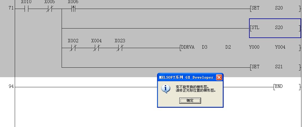

求教步进梯形图的一个问题
agileni
查看agileni的
发表于: 2011-01-20 16:52
这是什么情况,为啥变化不了。

STL指令请单独占用一行。

STL一定要从母线开始

STL指令应单独一行

步进开始,前面要有转换条件。

你在STL前加一个转化条件就消失了。

你还没搞清步进指令的使用方法,是不能在一段同时写SETS20,STL20.STL是步进指令开始。

2楼的说法是对的

恩 感谢几位高手指教,总算可以了
