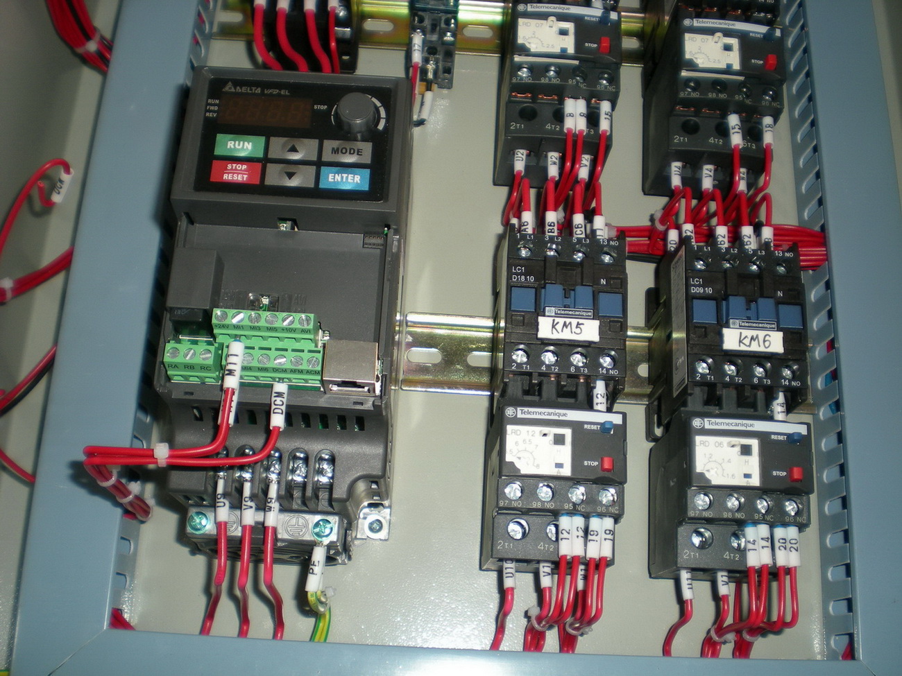

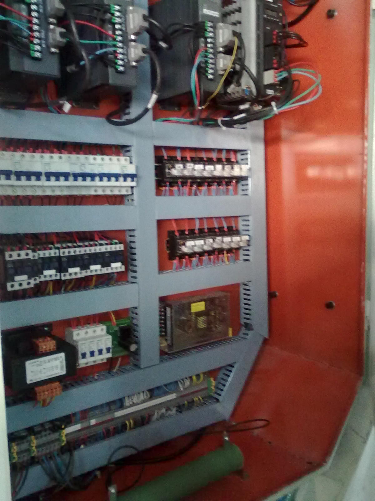

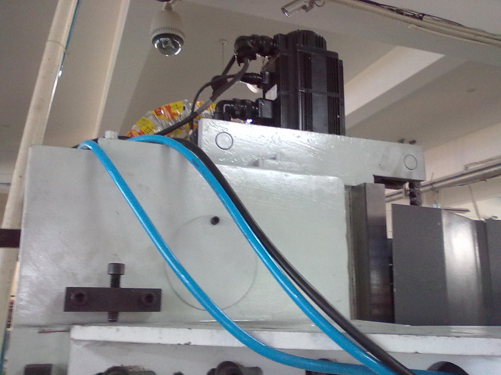

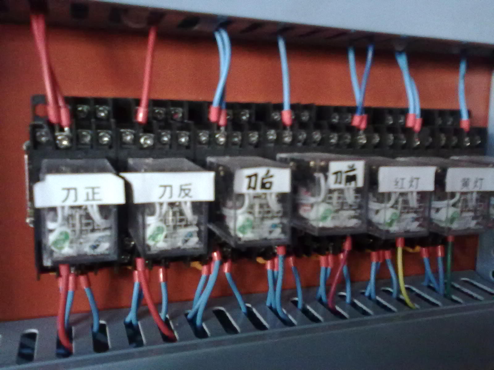

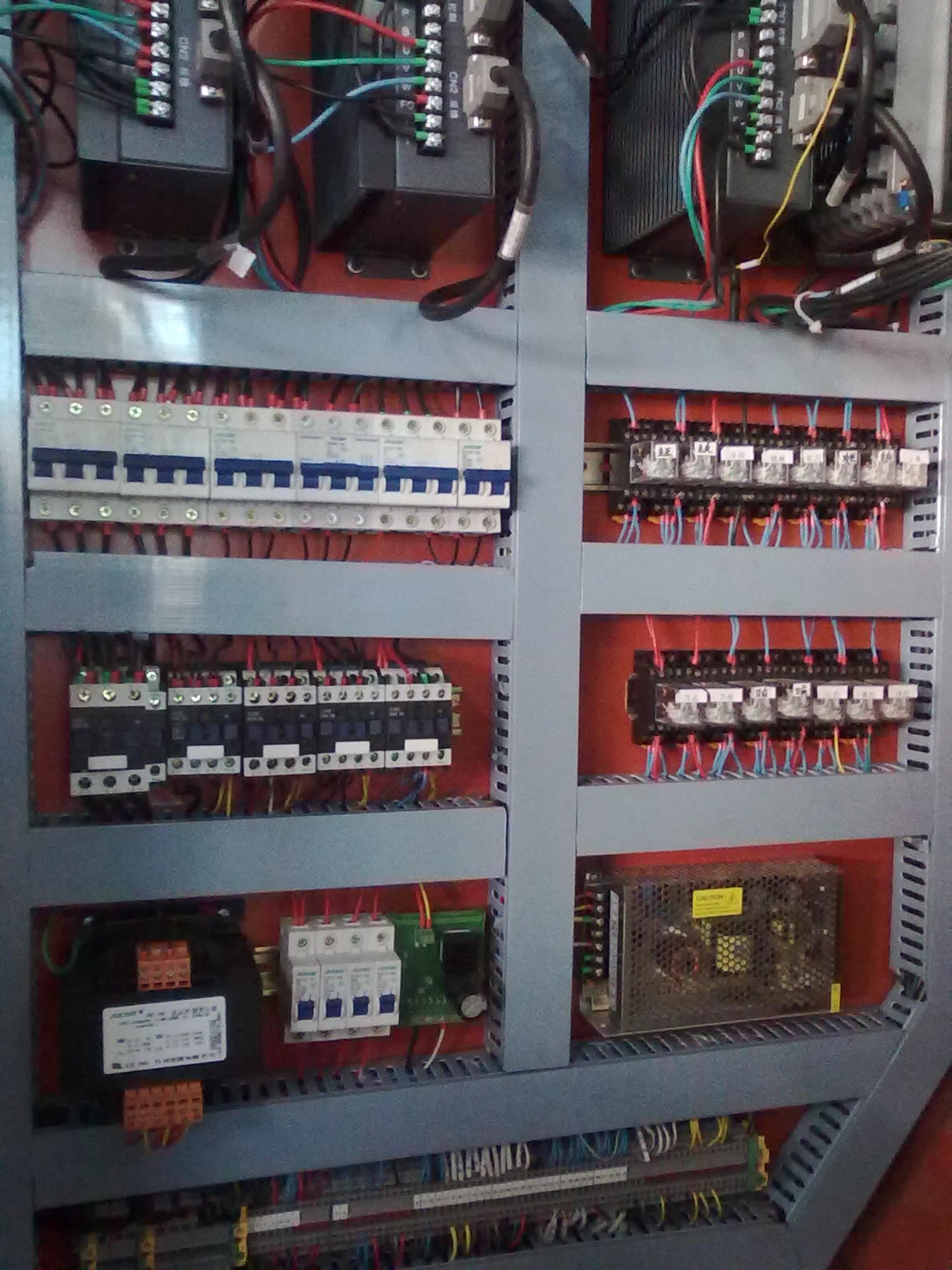

我厂新进一台济南产650普通3轴数控加工中心,发现所有电气回路一次,二次都看不到号码管和任何标志,询问安装调试人员,说是保密需要。国产KNT系统。大家说说就这东东也有什么别人要偷学的东西?而且,所有外部一次,二次线路都没有穿护管,线缆全部暴露在外部环境中,更可笑的是冷却水的煤油管竟然挂在配电柜的内上,紧挨着主轴控制器。其他的我彻底无语。。。。。

他们有多久的保修期,不过这个外部线路还不算复杂,没有号码比较难维修罢了,看了,我也感觉很无语,一个公司主要核心技术是不会轻易泄露的,但这些都是次要中的次要,用得着这样吗?莫非他们是抄袭他人的吧

额怀疑是 新开的厂,或者学徒做的

做设备的人师傅没教好。领导没管好。

这种情况很平常的,特别是国内,
接触过德国进口的设备,也是没有任何线号管标识的,但人家的接线端子上面有标号。
从你的照片看,接线等工艺干的极为普通平常。可能这就是档次的差别吧。

是你见识太少了吧,有什么大惊小怪的,标号的都是国内的一些习惯罢了,我们公司都是德国设备没见有一个号管标识的,维修特方便,因为继电器各电器元件已有注明了,可以迅速找个各个接线端.所以说没标号的是很正常的事,我现在公司所做的设备没有一个号管标识.

    肯定要标示啊,做工好差啊,比我做的都还差。机器的性能估计也好不到那去了。

    感觉不像是专业制造设备的厂家做出来的,线路标识很重要,尽管具体标识的表现形式可能各个厂家的习惯标准都不相同。
    相对而言(仅限于本人的见识经历),欧美设备的线路标识更是详尽明了,比如:线路中的某一节点,它共分去电柜元件及外围共8个地方,它的线号标识为:xx-1、xx-2、。。。。xx-8,这一点,我个人认为值得同行学习
