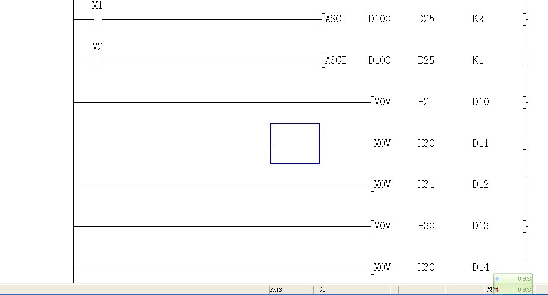

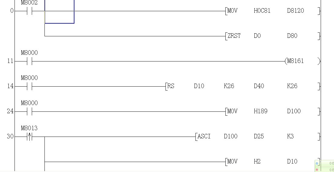

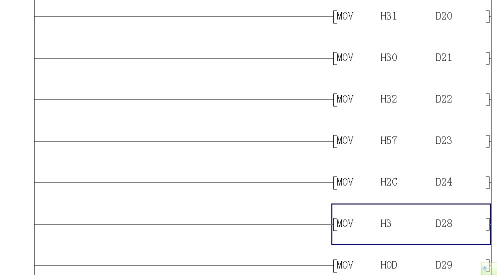

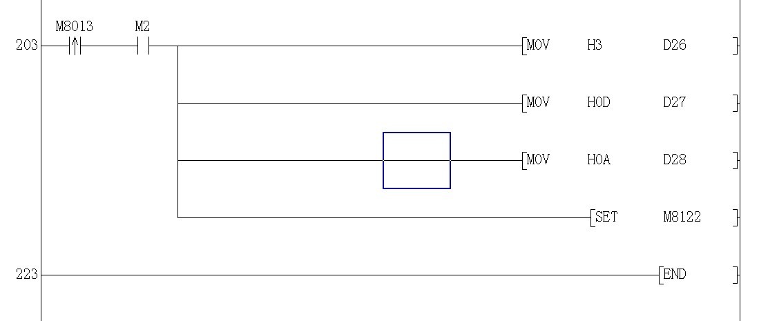

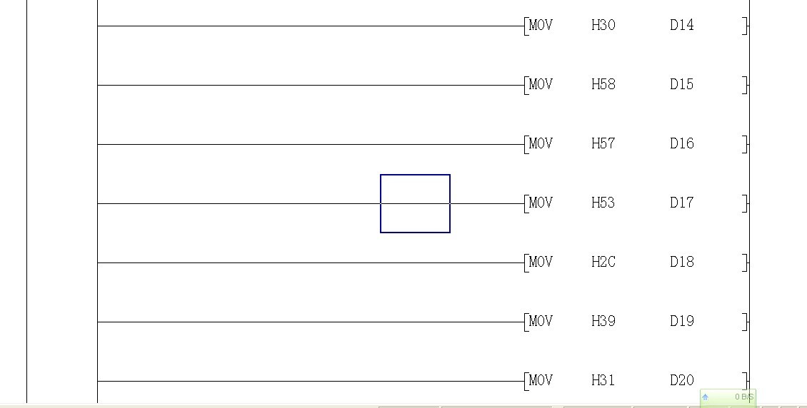

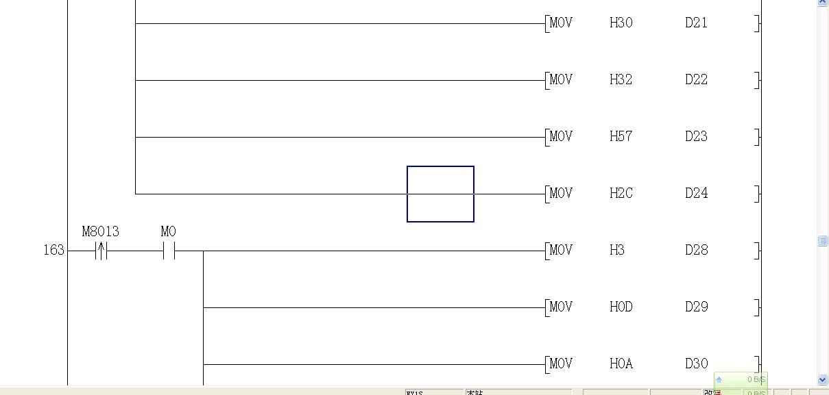

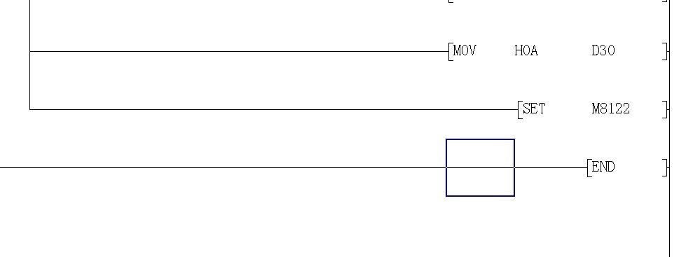

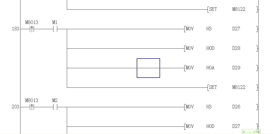

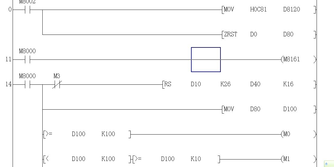

      如图 MOV H123  D100 是我输入温度  ASCI  D100  D25 K3  转化为  H31  H32  H33 分别放到 D25   D26 D27   可现在有个问题我这个只能输入100以上的温度。要输入100以下的温度就必须把  最后后面三个 MOV  H3  D28 ,   MOV  H0D  D29,  MOV  H0A D30  的寄存器变化。
    假如输入23度     MOV  H3     D27
                                           MOV  H0D  D28
                                           MOV  H0A   D29    就可以实现了
    假如输入1度      MOV   H3     D26
                                          MOV    H0D  D27
                                          MOV    H0A    D28   就可以实现了。
       现在就是如何实现这样的变化,变址寄存器没用过,希望大家帮我想想办法。

我题解决了,我自己想的,看看大家还有没有更优化的方法。
