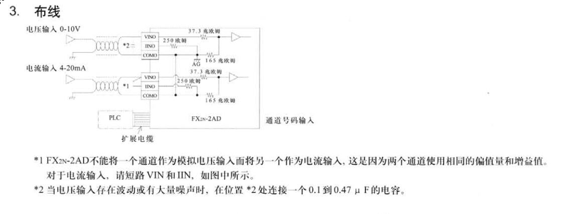

手头没有找到这个的接线资料,还望各位大侠能告知如何接。我看到上面有VIN1,IN1,COM
VIN2,IN2,COM。能有实际例子最好了。
我们公司 现在刚开始用三菱的PLC,好多东西还不是很清楚,希望谁能给我几分FX系列的电气原理图接线图等,不胜感激!

引用第1楼cvlsam于2011-01-10 15:33发表的 :
[attachment=53969]
Good Luck
赞同

希望对你有用
vin1接+24V
com接0V
in1接信号线
