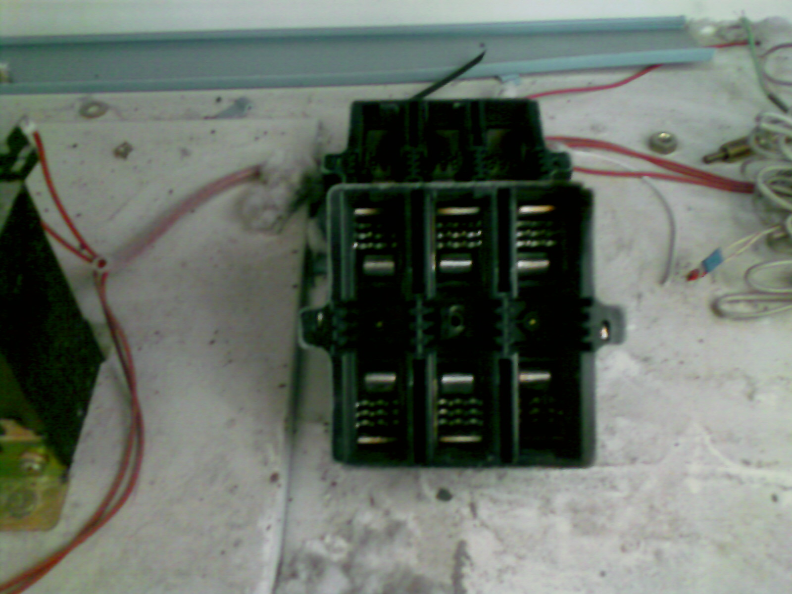

星角启动用的接触器,用了不到半年。
接觸器觸點明顯拉弧发黑,而且是在一角上。
使用的是国产品牌接触器,求推荐质量好的品牌。
求解~~~~~

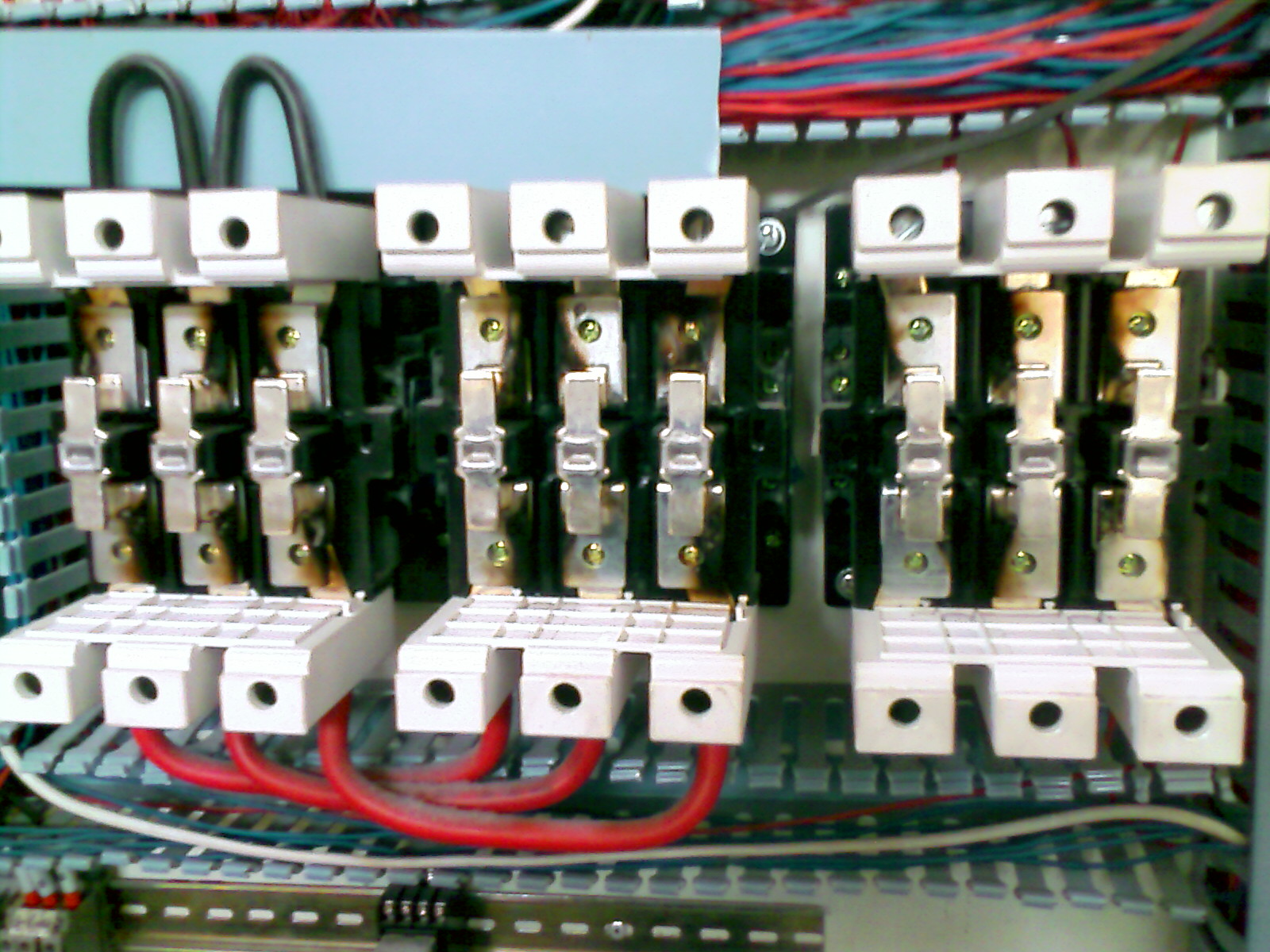

    三组触点断断开,吸合不同步。接触器换大一个等级

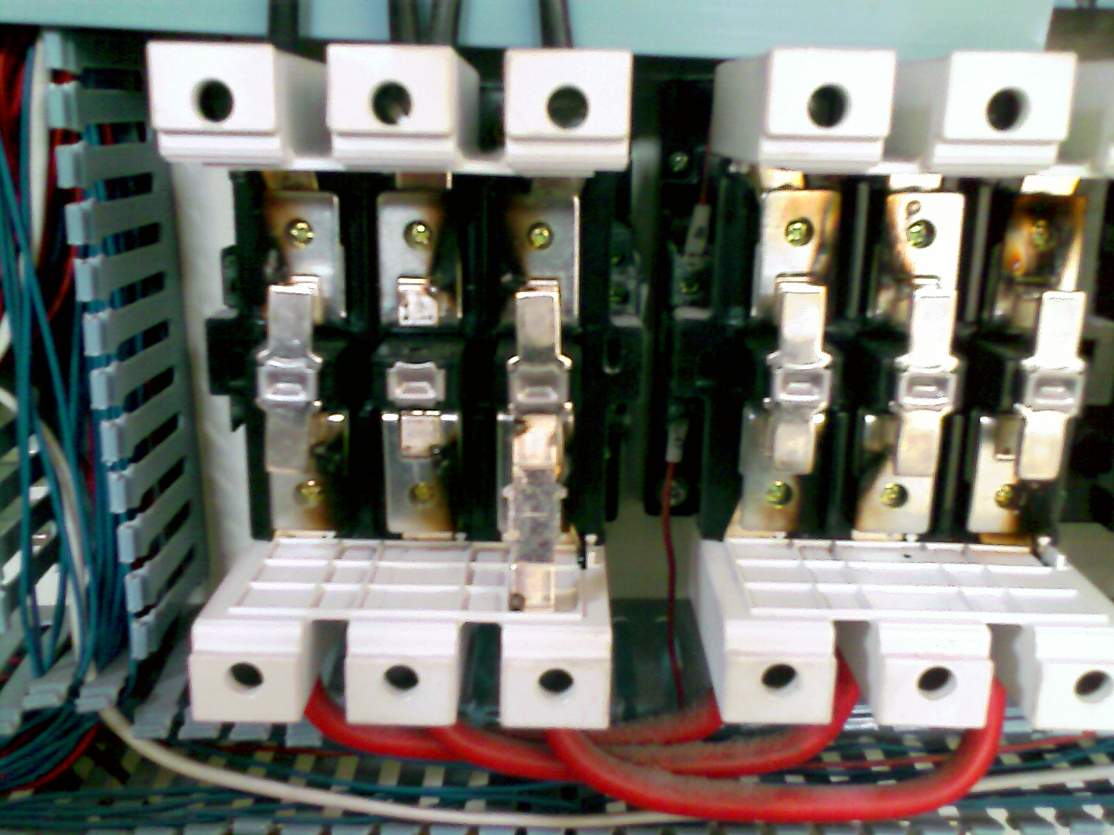

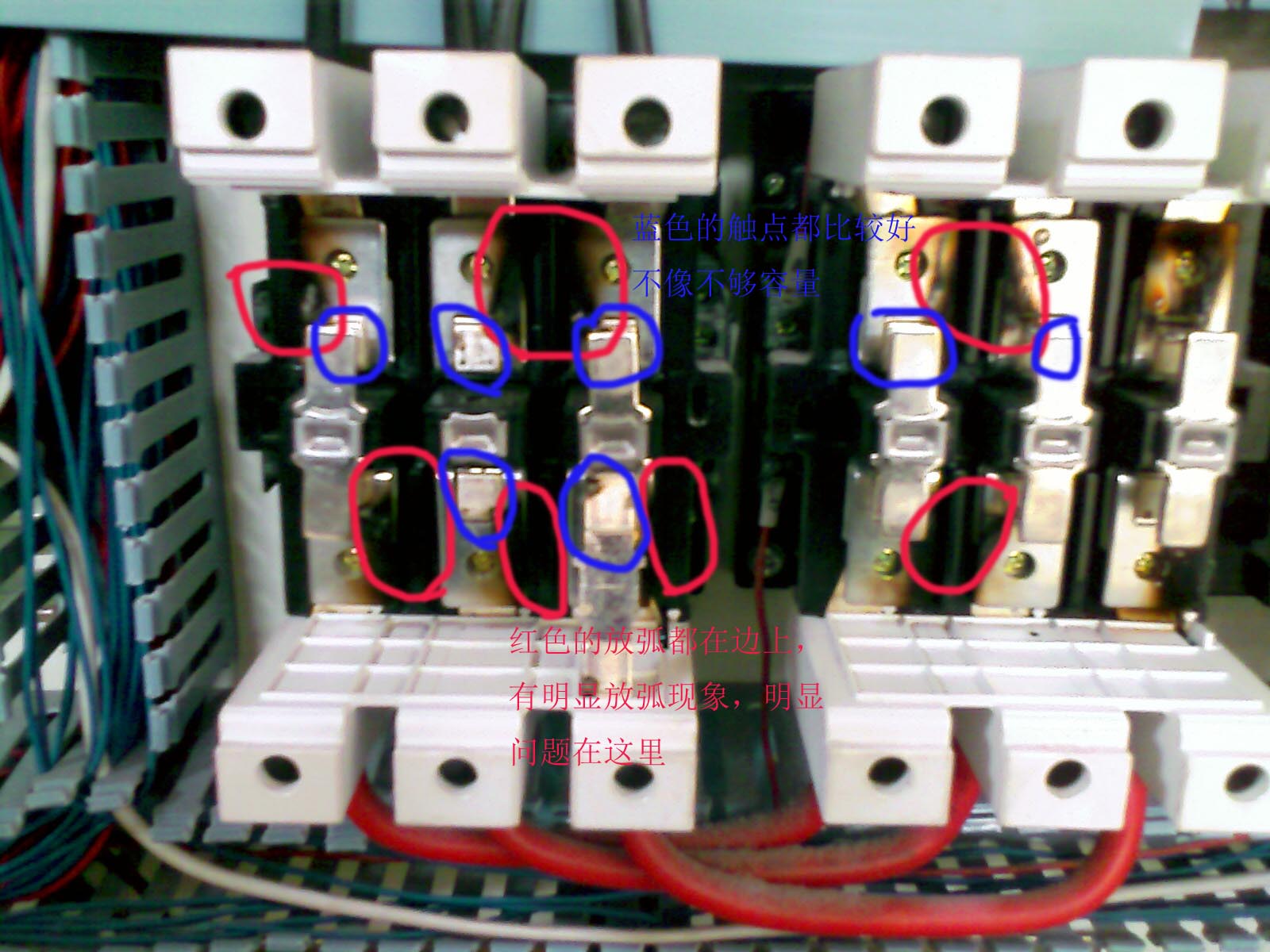

    我看到不是,好像黑的地方不是在正中,以我的经验应该是2相之间放弧造成的。是不是这种接触器没有防护罩还是被人卸掉了。一般接触器都有灭弧罩,防止2相之间防护。跟品牌没有多大关系。

    引用第8楼yaoxudong于2011-01-08 20:14发表的  :
    奇怪啊~!
    都是在一角上,触点大面都没有变样。
    感觉像是相间放弧,但是这个接触没坏啊,电动机也没事。
    选型是按常规产品标准选的。

    这是我的图解,大家参考一下。我是维护工程师,专供维护难题。我用的是LG,成本的,不建议更换,建议安装灭弧罩。

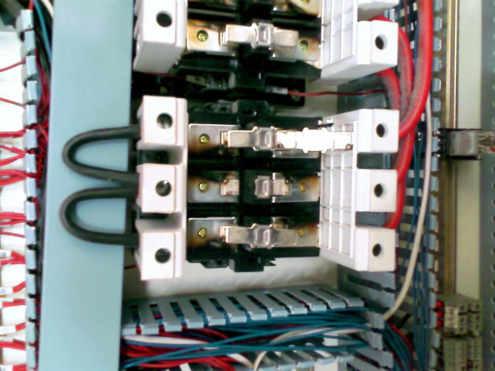

    是星三角启动,还是正反转互锁?没弄好短路了吧?
    也可能是星转三角时,一个还没彻底断开。另一个就吸合了
    改进一下电路试试
