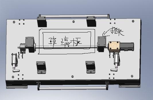

我公司需要设计一台自动矫正玻璃板机器,使用正反丝杠(如图所示),同时往中间收缩。中间是一块四方5个厚玻璃板,目地是自动矫正玻璃板(因为玻璃板尺寸会有变化)所以我们 想使用扭矩传感的模式来做,当丝杠上的挡块2边和玻璃收缩到一定力度的时候输出信号!此时电机停止旋转,力度不能过大了,电机速度要几转每分钟的样子,请各位师傅帮忙出个方案!!谢谢 之前我们想丝杠中间加扭矩传感器来做,可是还得加减速机构,现在我们想用变频器带电机来做,电机容量为200W。

扭矩传感器信号反馈回PLC,PLC根据反馈的信号控制变频器运行就是了。

我看用伺服点击好了,代转矩控制,供您参考了 。

你的设备一定要用变频器吗?一定不要装齿轮箱吗?可能这个方案不理想,要么改用伺服,否则就在挡板上装拉力传感器(电子称)那种,再利用比较指令控股变频器就行了.

最好用伺服控制,伺服马达+减速机,配合你的丝杆精度才会准。

最好用伺服转矩控制
