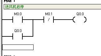

西门子如上图,怎么给M0.0写入文字“启动”,M0.1写入文字“停止”?

左键点击m0.0,变色了就可以输入了。

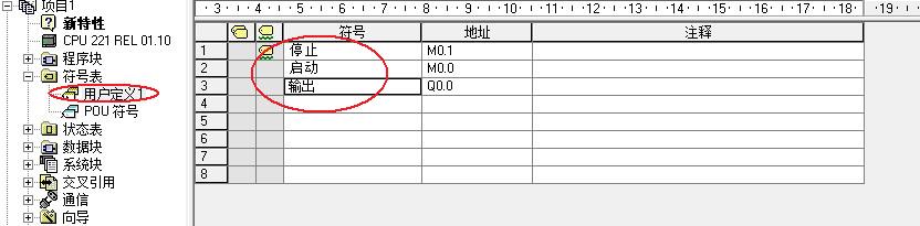

谢谢,我现在如果要改动文字 启动:M0.0,发现改不了

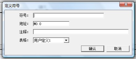

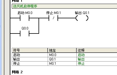

写入注释:右键点击所要加注释的元件—编辑符号—输入名称和注释即可!
修改符号:打开项目树中的符号表,在符号表里修改!如下图:
