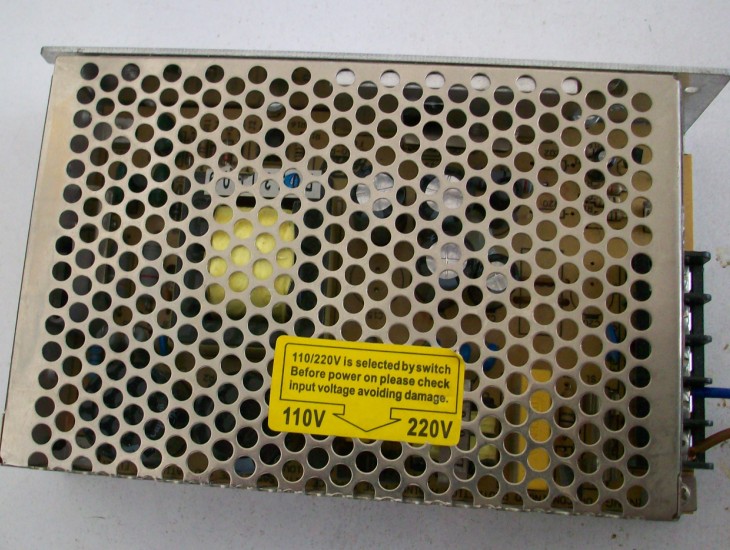

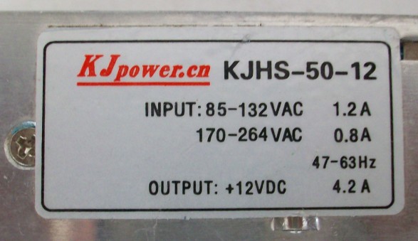

如何自制摩托车充电器?我有个工业开关电源可以输出12V~16V直流电,电流输出是4.2A,不知道,可以用来充电瓶吗?大家还有什么好的办法呢?我想自己制作个充电器,不知道摩托车充电器的一些基本参数是什么呢?请指教。

我这个电源可以吗?

严格意义上来说是不合理的.一般普通开关电源无法达到恒压/流功能.如果用此电源充电,则影响电瓶的使用寿命.

可以,市售的摩托车充电器其实就一AC/DC的电源而已。
