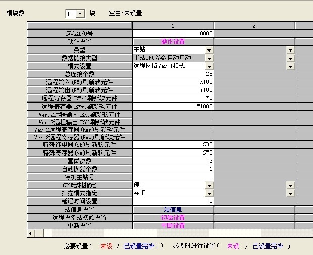

如何用GX developer进行cc-link的网络组建,,和站的组态啊?

在 参数---网络参数---CCLINK里面设置,给你截个我做的项目的图

非常感谢二楼的大侠!谢谢!
