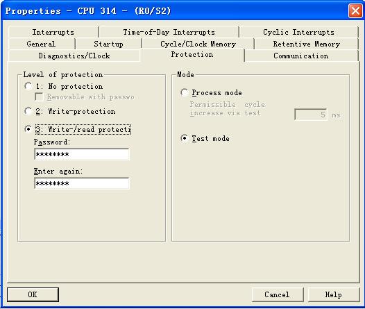

楼主你好,我们公司用的PLC为6ES7-315-2DP,在进入程序后,查看程序块和通讯状态时发现显示CPU/存储器保护口令,需要输入密码,请楼主帮忙看看现在有什么好的方法能够解决这个问题!!!

1.首先保证你有原程序;
2.进入硬件组态;
3.双击CPU模块,打开其属性窗口,如图:
4.将保护等级设为1(无保护),保存组态。
以上是在程序中清除密码保护。
接下来将PLC程序进行清除,再将去除了密码的程序传进去就行了。
如果没有源程序,那就非常麻烦了。网上有破解方法,你可以搜寻一下,一般都是通过MMC卡破解,但是千万要注意SIEMENS发布的该条信息:
警告:
不要将MMC卡用于非SIMATIC目的并不要使用第三方设备格式化它。这可能覆写MMC卡的内部结构且无法恢复。这种情况下SIMATIC CPU不再识别/接受MMC卡且MMC卡无法再在SIMATIC设备中使用。
下载积分:+2(756287415) 感谢分享!

目前还没有解除CPU硬件加密的软件。如果加密只能通过清除,然后重新下载
