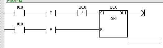

各位大师你们好,请问西门子编程软件中有没有交替指令,如果有请问乍编写。小弟在这里先说声谢谢。

如下图所示,点动I0.0,可以实现Q0.0的交替输出!如三菱的ALT指令。

西门子软件中没有该指令;
自己编程写可以参照论坛中的“14种单按钮”帖子中的程序转换成西门子的语言即可。

对于这类指令,西门子的,需要自己编写程序。

西门子没有像三菱的“ALT”交替指令,需要自己写。
