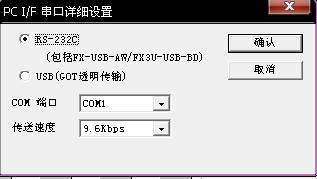

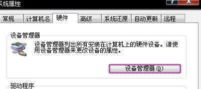

  我刚开始学PLC,朋友给了个FX-1s给我,但我的手提没com口,于是去买了个USB转COM转换线(没配光盘,以为现在的U口驱动xp会有),回来插上电脑说安装时出现了个错误,设备无法正常使用,于是开始了网上寻驱之路,找来找去,加起来下载了一百多M的驱程,什么万能的什么什么的一大堆,还不行,打电话问买线的,说有个光盘的,我找了半天也找不到,让她发过来,好不容易等到发过来了,又要把之前的一一删除才行,终于在刚六点下班前装上驱动能用了,现在把这发上来给其他朋友分个享!

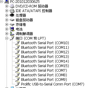

  开头装好驱动,XP自动分配了COM-7口,

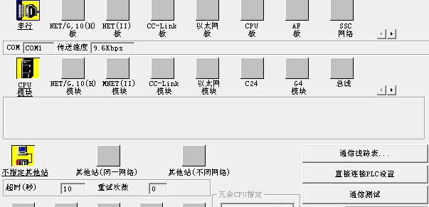

去GX-D那测试

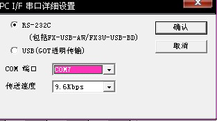

GX-D原配是COM-1,我想XP分配了com-7那就把GX-D的改成COM-7,测量也能通信,就是写不进,后来回去把xp那改回com-1,GX-D也用COM-1,这样才能写入PLC
